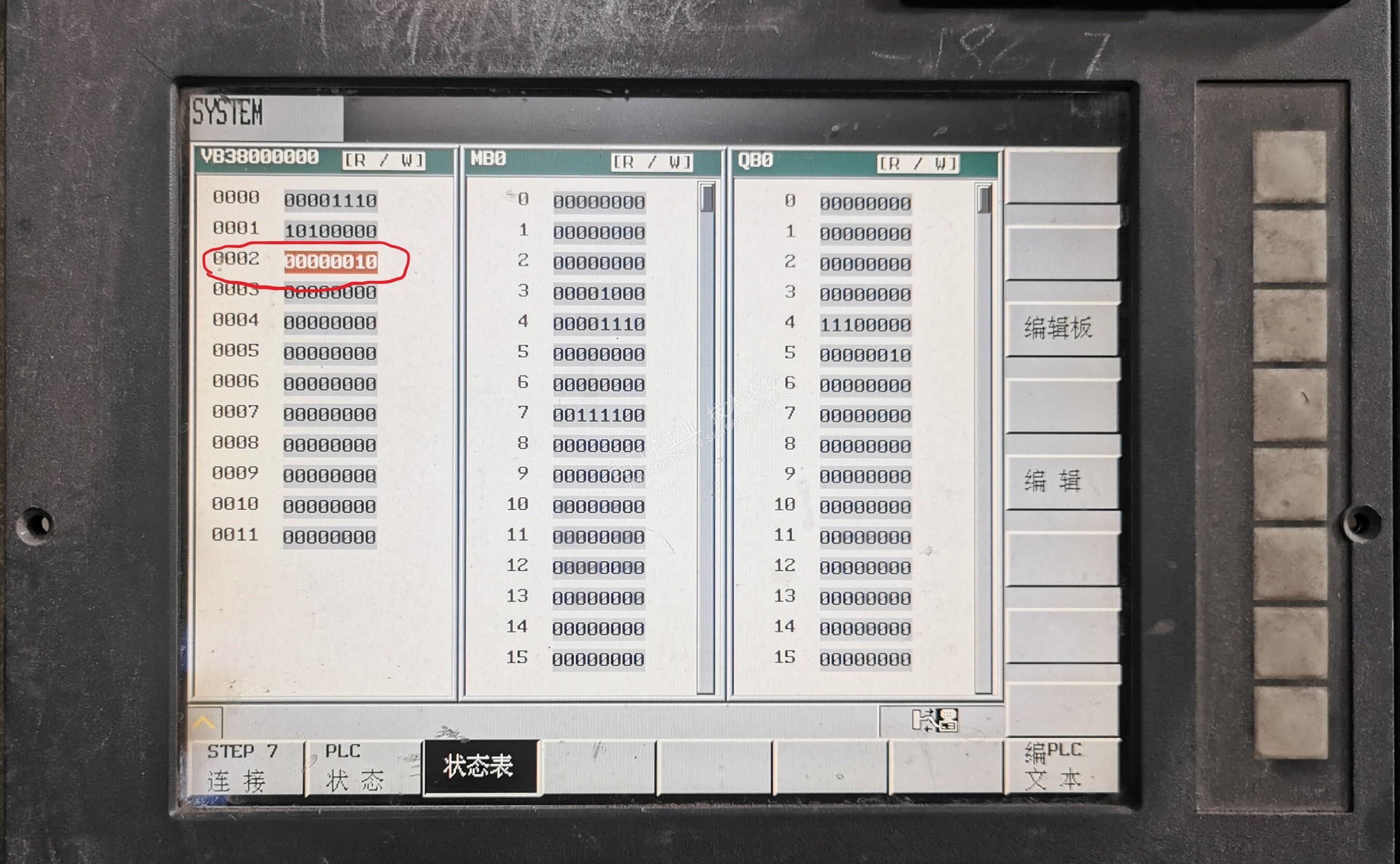

一台802D现在XZ轴均无法动弹,车床出现“等待:缺少轴使能”,经检查电源模块状态正常,使能.就绪信号已经给出,在驱动器信息页面查看直流母线开关状态(开/关)为0;脉冲使能为0.在PLC信号状态里面查看伺服使能V38000002.1为1;脉冲使能信号V38004001.7也为1.现在的情况已经超出认知范围,请大家多多指教!
