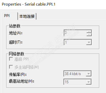

通过看兵版以前的贴子,这次我用232通信,设置如图。p2030=3,P918=99(DP地址)
,可以在装置运行的同时在线监控。算是无奈之举吧。
