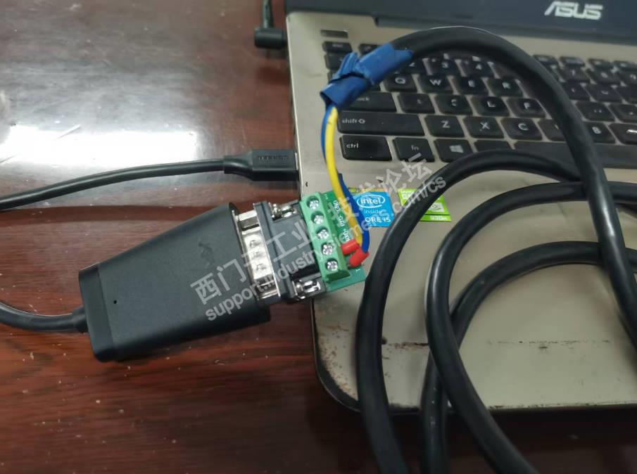

  串口调试软件自面市以来,一直深受广大调试通讯程序用户的推崇,其经济性、便利性也是留下给初级通讯用户应用时的深刻影响。就个人的经历,我初次应用该软件时也会感到不适,原因主要还是说明资料相对少或者不全,可以咨询的单位或人也相对比较少,同事、朋友对此软件的应用经历了解也相对较少,另外的主要问题还是在硬件连接电缆的选型上。在现实中,我真正意义上使用串口调试软件是在2016年的11月开始,陆陆续续在【说说西门子200smart modbus自由口通讯的那些事1】,一共整理了12篇短贴子期间,https://www.ad.siemens.com.cn/club/bbs/post_1342691_64_0_0.html#anch。  开始应用是在一次偶然的机会中,“无意间”使用上了串口调试软件,为此一发而不可收,因为之前都是失败,从满怀信心到失败的无数重复过程。当开始调通顺了后,感觉是初次应用Modbus 通讯的优质调试工具,避免了因为通讯需要的编辑主站或从站错误,给初次使用的用户带来不必要的困惑。
  串口调试软件应用,相对简单。大多数类似的串口调试软件的应用基本相同,打开串口调试软件,先设置通讯参数,这些通讯参数就是通讯频率、校验、数据位数、停止位等信息,必须与测试主站、从站一致。当正常连接到待测试的主站或从站时,一般会有指示灯显示,图示1:
指示灯亮说明软件等待接、发数据了。
目前最多应用的通讯电缆是RS232或者是RS232转USB转换器,因为目前电脑配置串口基本被淘汰了,而USB是标配,所以,用户可以自制或者到某宝电商那里购买,价格非常亲民,基本是十几块钱的事情,常用的连接转换器或者通讯电缆,图示2:
或者是成品的电缆系列,采购时注意一下品牌即可,图示3:
将通讯电缆的A/B连接到待测试的主站或者从站连接端子上,就可以实现主站和从站的通讯,需要注意的是通讯主站含义是主动方,是首先发送信息的一方,从站是被动方,是响应主站数据请求,接收到主站信息回应的另一方,这层主、次关系尤其是调试自由口通讯非常重要。
