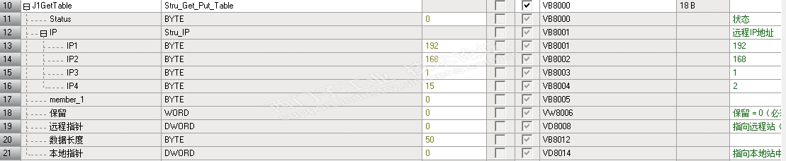

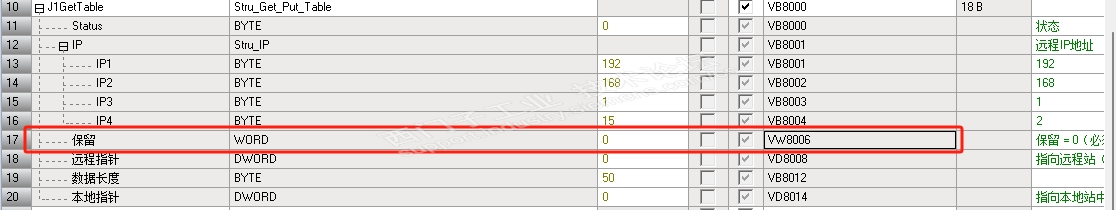

看下面的例子:
J1GetTable.member_1 如果去掉“保留”仍然被分配到 vb8006,那vb8005就是一个无法使用的字节。在使用时一定要注意。
我认为这是一个bug。因为这不仅会造成一定的空间浪费,还会引发一定的错误。希望官方能够改进。
