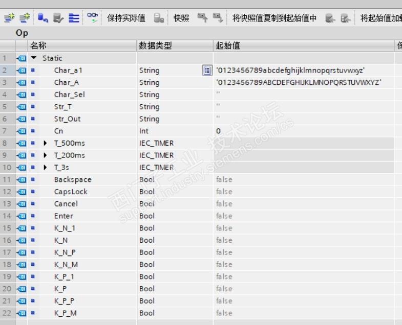

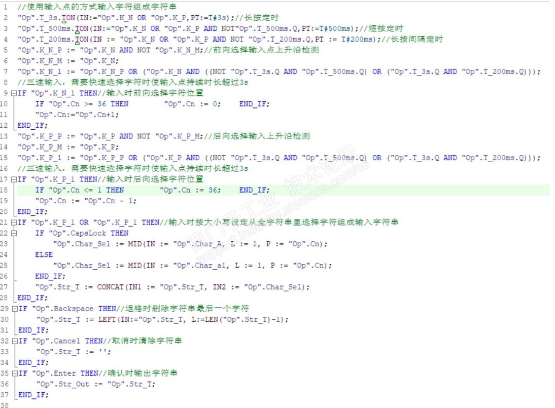

分享一个简易输入字符的程序,在不能使用键盘的场合,通过使用DI输入点或屏幕按钮等输入方式,经过程序处理输入字符。该程序实现方式是根据输入点信号次数从设定好的字符组中选取需要的字符,组成特定字符串,用于输入用户密码等功能。程序使用的是西门子S7-1200 PLC,通过TIA Portal STEP7 V18进行编程。
1.程序变量使用DB数据块建立,如图1所示:
                                                                        图1 数据变量表
2.在FC子程序中使用SCL进行编程,由OB1调用,FC子程序如图2所示:
                                                                        图2 SCL程序
