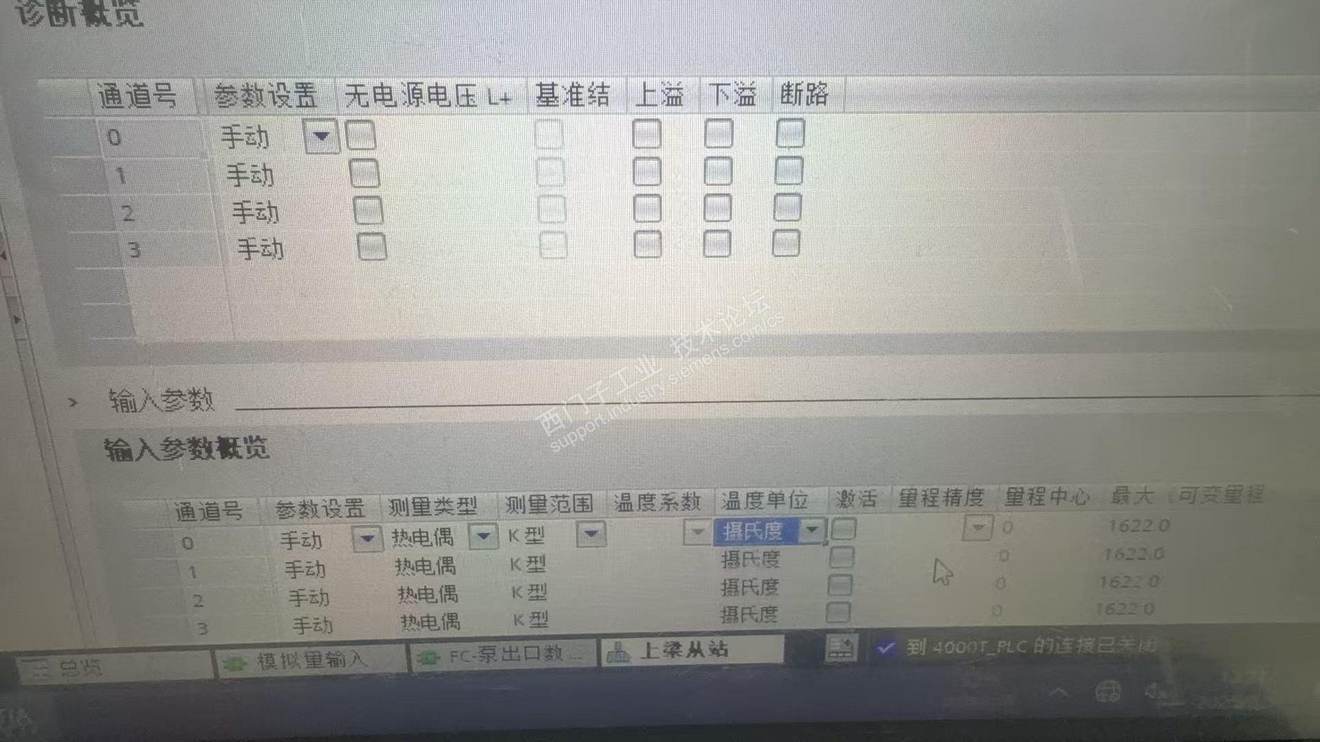

如图模块6JD00,底座A0,接热电偶,两线,分别接M0+,M0-
组态设置如此,基准结选择固定参考值

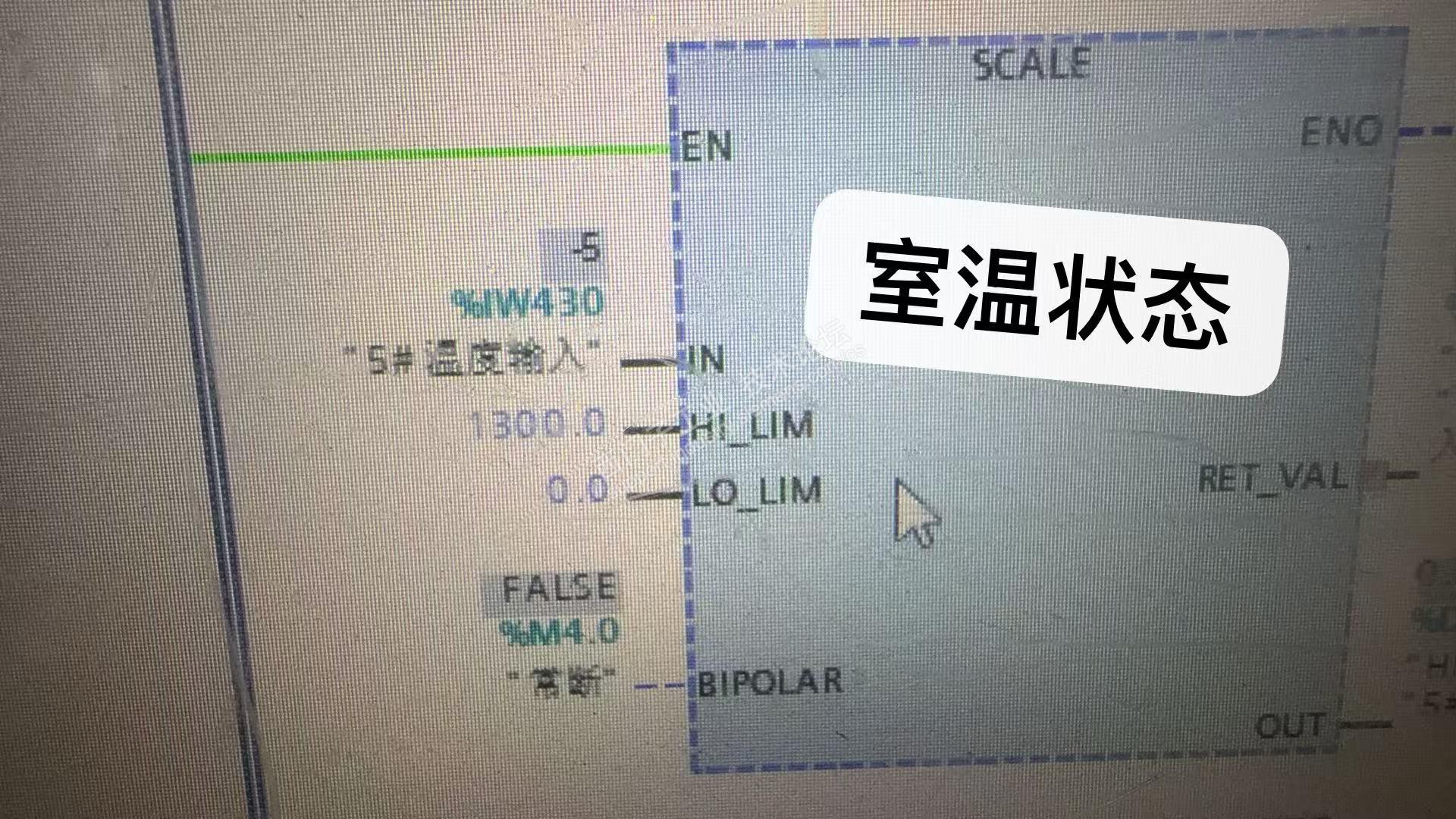

读数看起来就不对。没法处理。是个位数-5
电压量了为1.2毫伏,对应30度,为什么不显示数值呢?想知道这个模块究竟怎么读取热电偶数值?底座A0不想更换。想在程序做补偿都无从下手,困扰很多天,之前用的热电阻可以,这次采购给换成热电偶,如何正确使用
