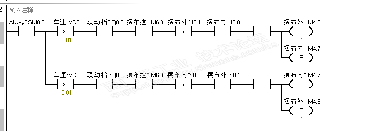

回复:为什么 定时器不会 接通呢 程序有问题码

以下是引用芳季在2025-06-07 13:38:31的发言 >3楼
那4.4复位了没有啊?
改成这样就可以了。图1 ,I0.0和I0.1互换位置都可以
