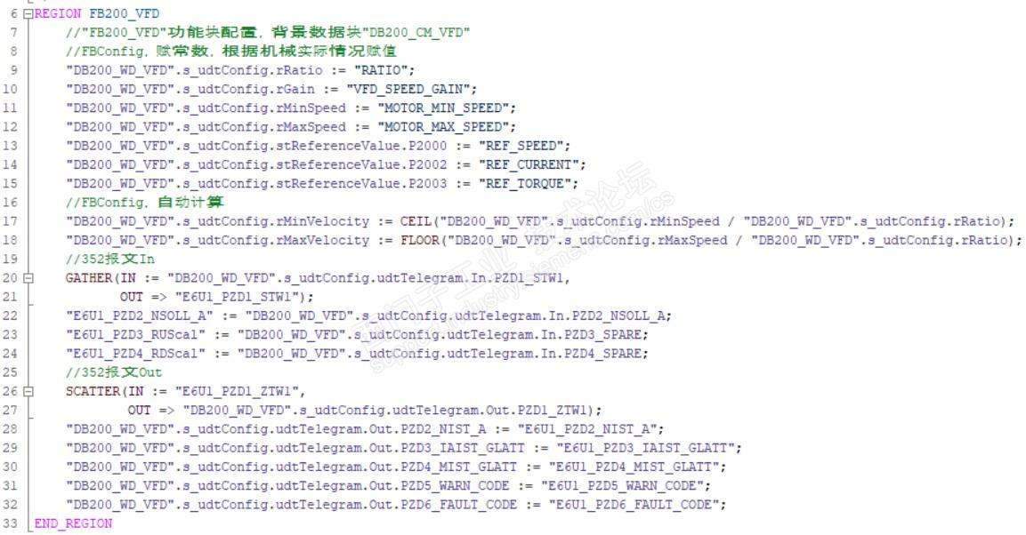

以下是引用hhyx9在2025-06-07 13:12:45的发言 >3楼
确实是“通信与逻辑强耦合”,我在PLC启动时,就建立耦合关系(见下图),后面的“比如按下启动按钮,发送047F“是什么意思,另外您觉得这个ini方法有什么缺陷或隐患吗?
以下是引用Zane在2025-06-07 11:52:32的发言 >2楼:这应该就是块砖了。...
引用2楼详细内容:
这应该就是块砖了。
三点:
1)学习一下楼主自然天成的初始化方法
2)事件化的逻辑编程才会有这种编程,全扫描逻辑是不需要这么做的
3)通信与逻辑强耦合,比如按下启动按钮,发送047F
以下是引用hhyx9在2025-06-07 09:05:19的发言 >1楼:抛砖引玉,我用的in...
引用1楼详细内容:
抛砖引玉,我用的ini方式
“比如按下启动按钮,发送047F“是什么意思“?
047F是西门子变频器的控制字的值
人家编程方法不需要做这些工作呀,初始化工作是FB块自身就实现了,而且你的初始化是在FB块外实现的,程序量是随控制对象及变量的多寡而变化的
