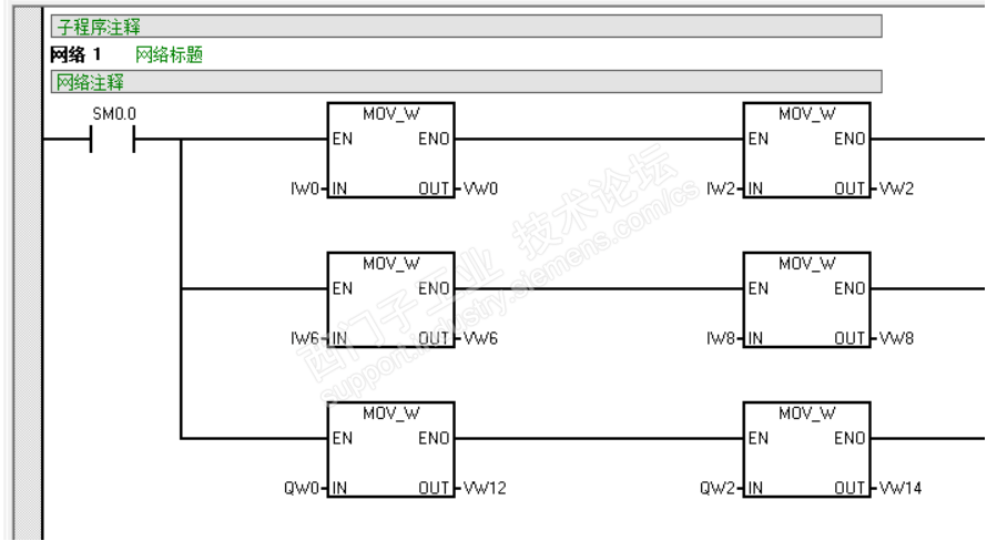

S7-200把输入量IW区所有位传送到寄存器VW里面,用于上送到上位机里面分解为位,减少通信量。

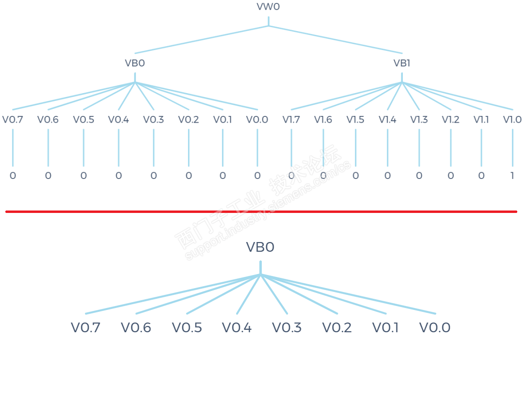

但是看V区寄存器的数据结构,从字节来说,是高低位互换的,怎么写程序,才能把I0.0传送到VW0.0中
也就是IW区数据,怎么才能保证一一对应的传送到VW区中,然后在上位机解析为开关量。这样不读开关量,直接读模拟量,就可以一串报文通信到上位机了。
S7-200程序是这样的
S7-200的VW区结构是如下这种
