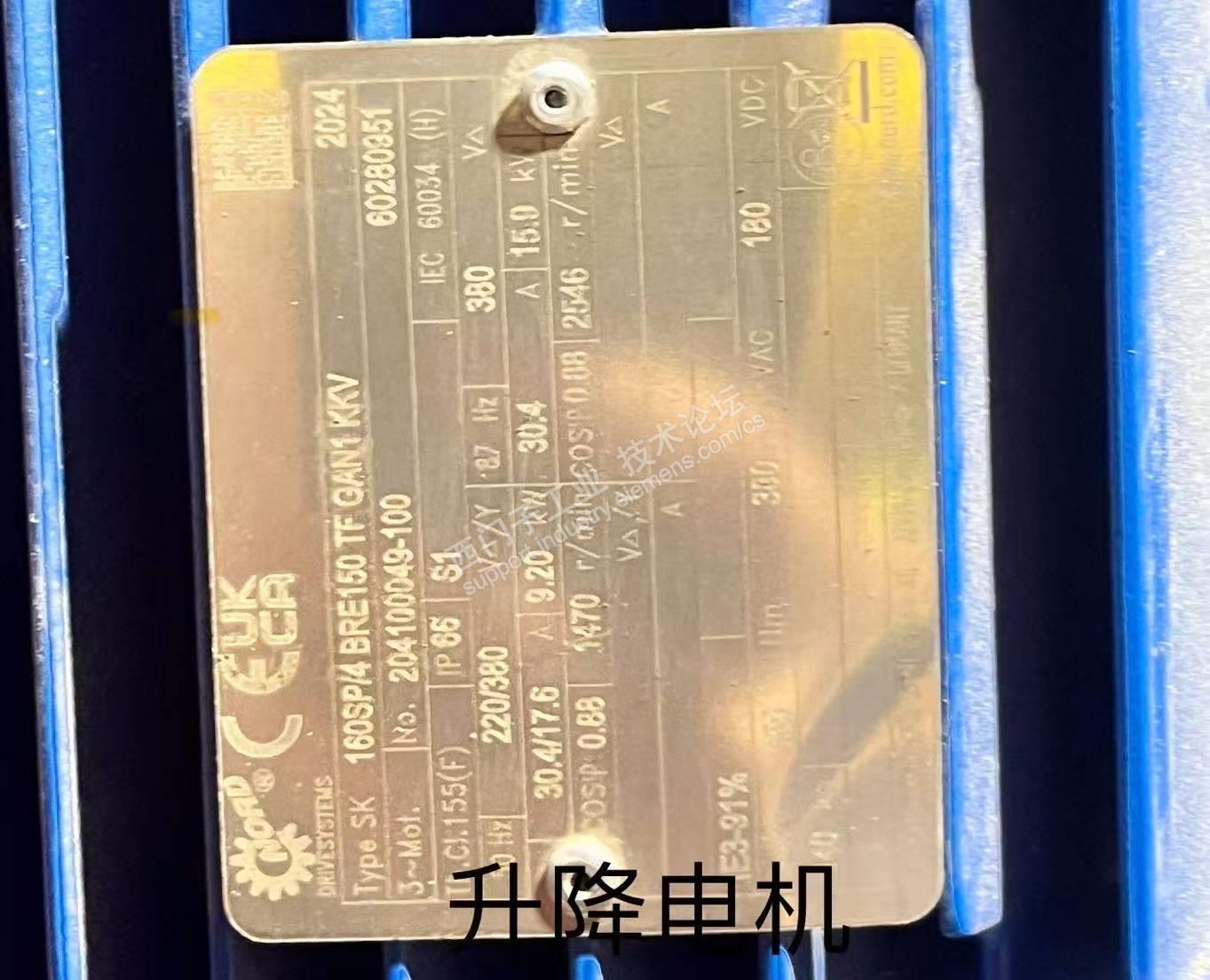

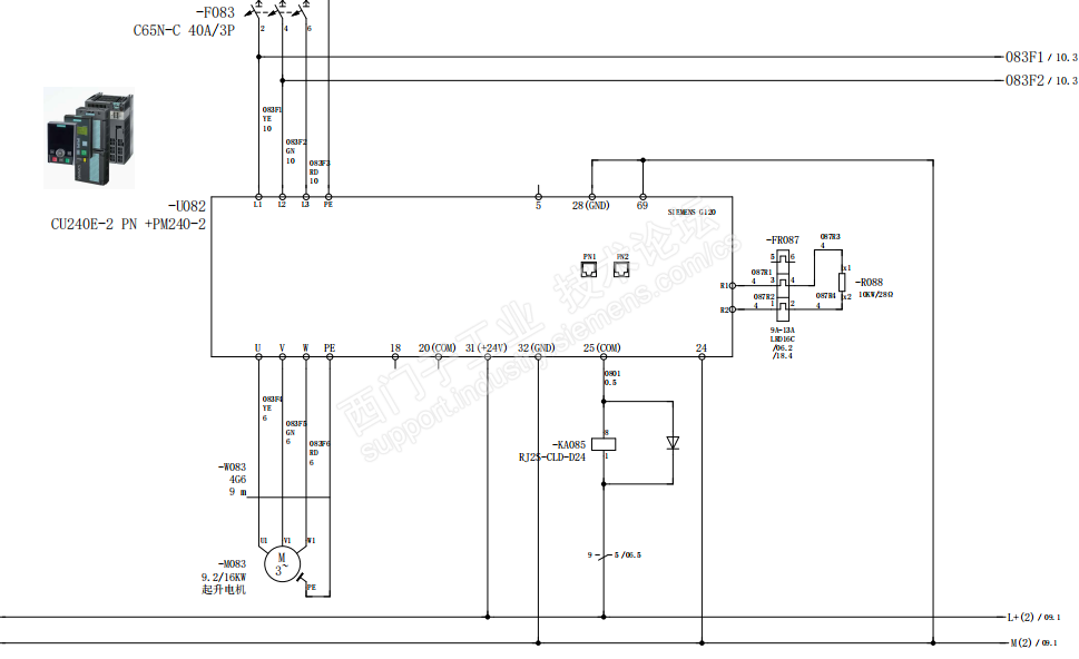

 G120变频器,CU240E-2 PN  + PM240-2
   用于堆垛机的升降结构
在高速下降过程中(10-80HZ),听见制动电阻有电流 嘶嘶斯的声音,
 在5HZ 下降运行时 没听见声音,
以下是电机名牌和电气图纸,
是刚调试好的设备, 不知道是什么原因 导致制动电阻有这种声音的,是变频器的参数设置的问题,???   有点搞不懂了
制动电阻发出这种声音是正常现象吗??
