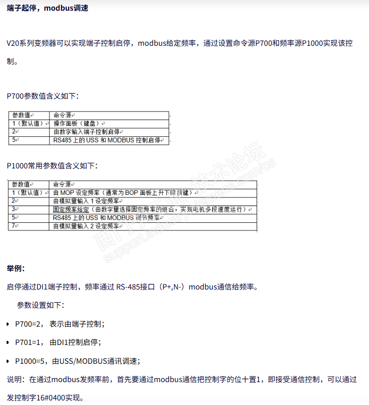

回复:西门子 S7-200smart与西门子V20变频器的通信控制
太阳神2009
    2290
    64
    299
注册时间:2009-11-11
发布于 2025-06-08 07:39:59
2楼
可以端子控制+通讯。
