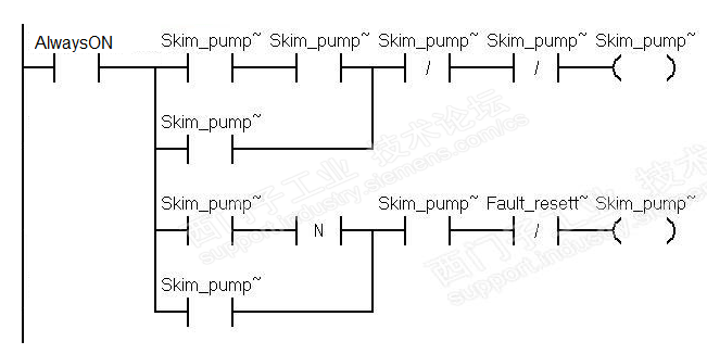

以下是引用莘莘学子在2025-06-09 11:57:59的发言 >19楼
双线圈了哦
以下是引用Kapok_ZXM在2024-11-05 09:51:29的发言 >10楼:楼主可以尝试变通一...
引用10楼详细内容:
楼主可以尝试变通一下,在左侧加一个AlwaysOn常开点,然后再把你的程序写到这个点的右边就可以了。
仅仅是回答为什么一个程序段不能同时写多段程序的问题,至于双线圈,我想楼主自己会考虑的!
