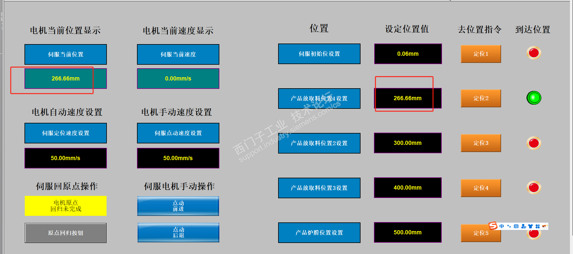

都说总线伺服是闭环控制,他的编码器实时反馈电机的位置信息!而脉冲伺服plc得到的位置信息是自己通过计算理论得到的一个位置信息,因为脉冲伺服和plc没有通讯连接,所以他无法得到驱动器实时位置的反馈,所以说脉冲伺服是一个开环控制,而总线伺服plc能够通过通讯连接实时得到编码器反馈的一个位置信息值,所以说总线伺服是一个闭环控制!我现在手上的一个伺服模组,他的定位精度还是挺高的,我暂时做的是0.01mm的定位控制精度,我得到的反馈精度也能达到0.01mm,
那我这个伺服在位置   选择一个正负0.5mm的误差范围,对于这个丝杆模组还是有点大了哈
