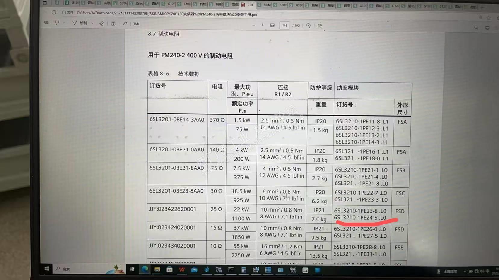

以下是引用kdrjl在2025-06-09 15:25:52的发言 >14楼
9楼的回复很失望哟。如果提示看不懂,那就是悟性了。没办法。什么事如果把窗户纸捅破了,那就没意思了。
其实你的问题,非常简单。而且你不是认为有滋滋响的事不正常吗?其实这里的关键词已经给你点的再明确不过了。
第一,瞬态的制动电流和制动功率。
第二,能量守恒。
你把自己目前的硬件参数,自己用欧姆定律计算一下,它的瞬态功率是多少?你电机的额定功率是多少?不就非常明白了吗?
您好,
电机:16kW;额定电流30A左右;
制动电阻:7.5kW/28欧姆
制动时 母线电压750V
                                计算出        瞬态的制动电流约为 26.8A
                                                    制动电阻的瞬时功率约为20.0 KW
根据下图这个表,制动电阻的阻值应选用25欧姆
PM240-2功率单元,制动开启电压阈值,现在是自动计算开启阈值的,那我要设置成固定电压开启吗,,,,????
问了公司,说是电阻阻值没问题,功率小点也可以使用(原本配置的是10KW制动电阻)
还说电阻有响声和制动电阻没关系,
还有个问题,如果阻值不变的情况下,把电阻的功率换成10KW,制动的时候,这个母线电压相比7.5KW的 母线电压高还是低那?????
