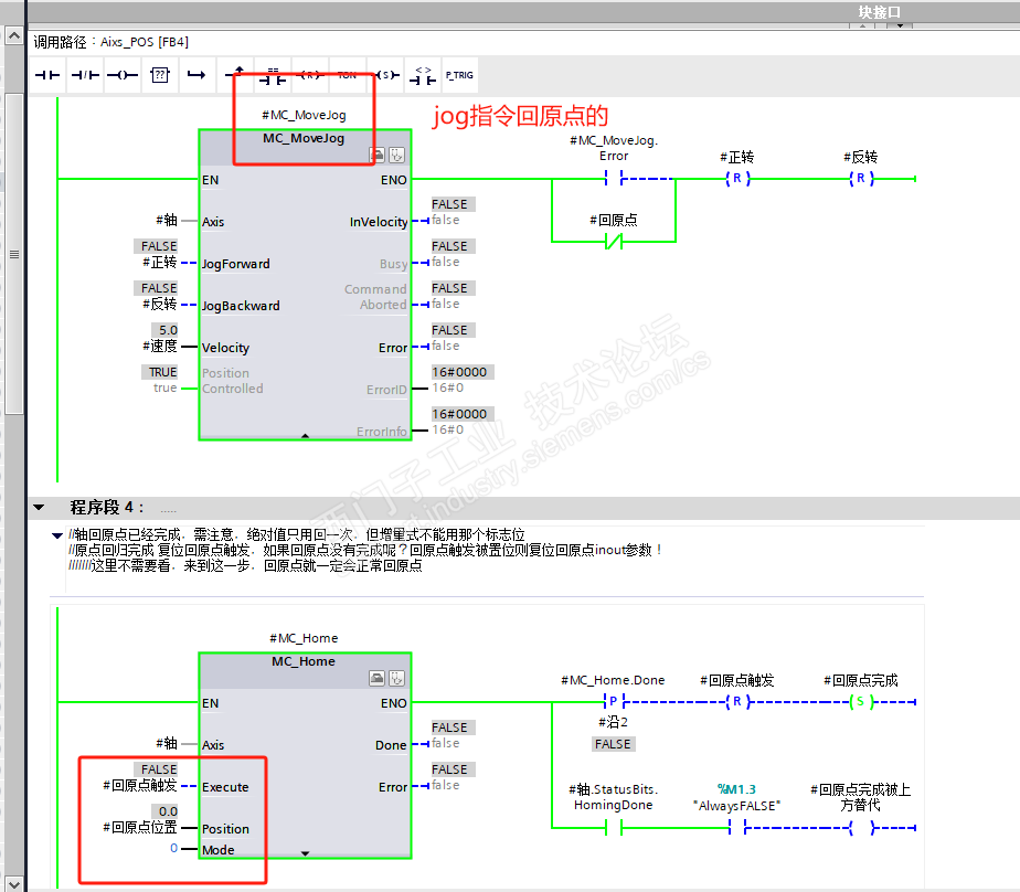

回复:看一看 瞧一瞧 闭环控制闭环控制

看我下面的贴图,回原点为啥有误差?????大佬们看了回下,我喜欢说话
