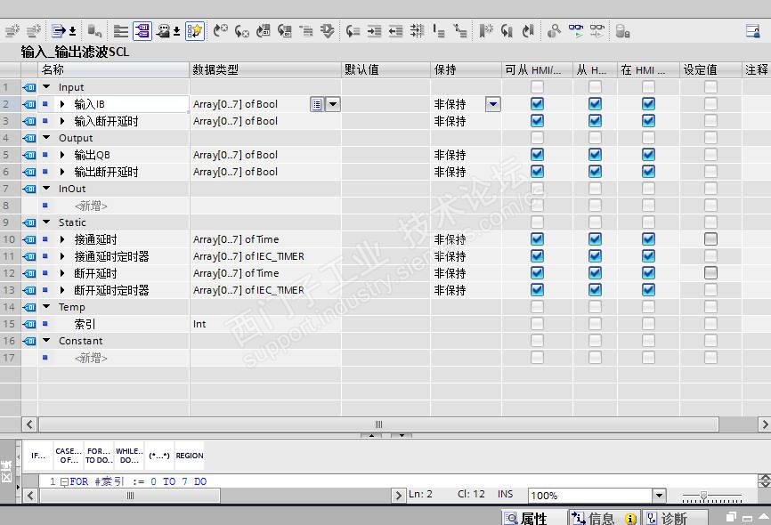

1)  创建FB1,并定义接口变量,图示1:

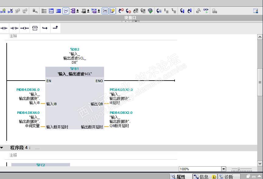

3)  将FB1编译保存后,由OB1程序中调用,图示3:
因为使用了输入、输出映射,管脚由DB数据块赋值实参。

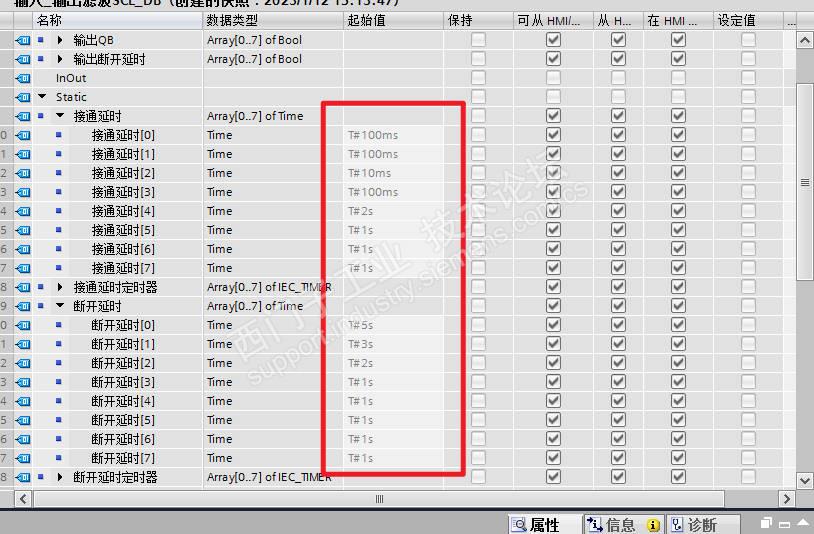

4)  在FB1对应的背景数据块中直接赋值具体每一个定时器的参数,图示4:
集中赋值调试,需要调整的时间数据相对集中在一起,容易调试保存。
