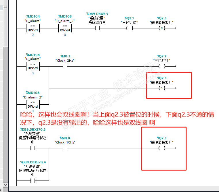

这样也是双线圈啊

这样也是双线圈啊

这样也是双线圈啊
