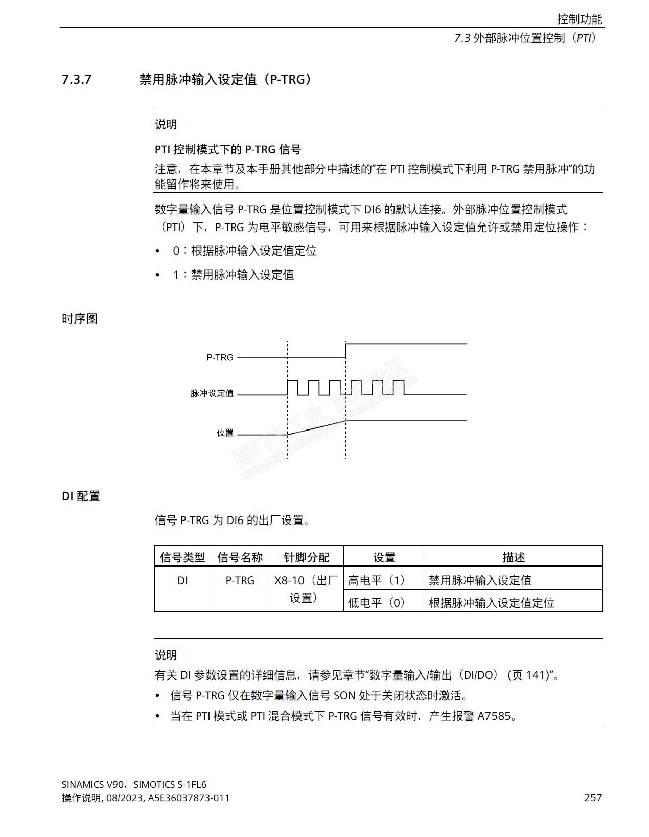

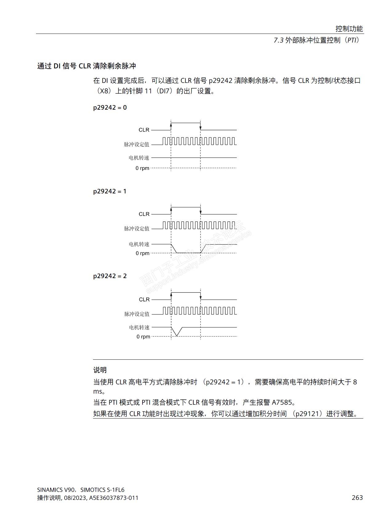

回复:V90 PTI伺服,混合控制模式切换到第二个模式报警A7585
Zane
    21390
    403
    1504
注册时间:2003-06-06
发布于 2025-06-11 07:29:32
3楼
楼主的意思是没有激活P_TRG或CLR功能,系统也报警?
