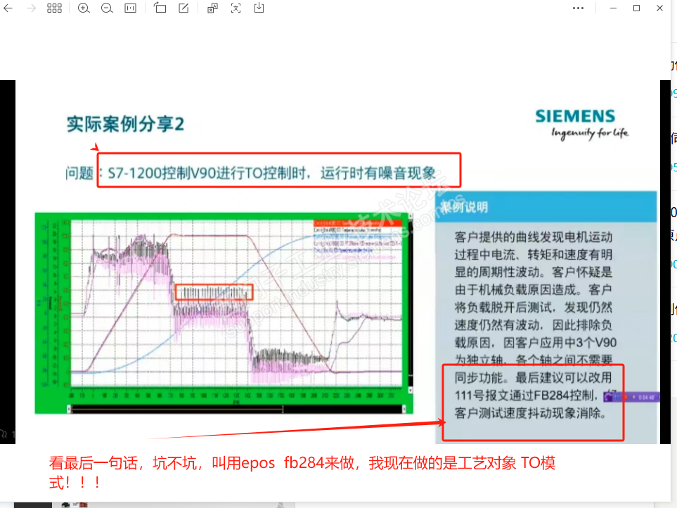

看最后一句话 坑不坑,叫换一种控制模式,不要用工艺对象TO模式,用epos模式
