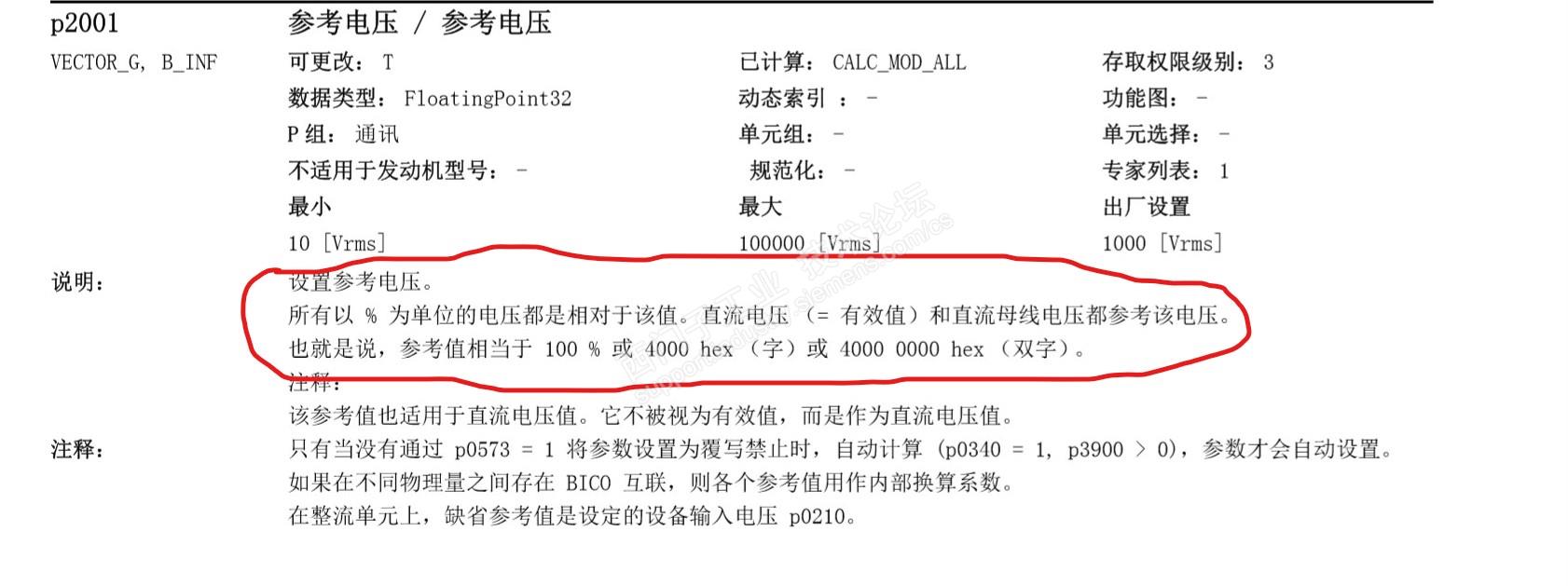

参数说明不理解,有专业人士帮帮解答一下,距离说明,假如电机参数(380V,930A,994r/min,0.85),如下图:

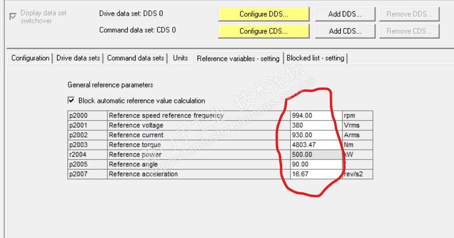

我同事要求我按电机铭牌进行修改的,如下图,这有什么好处跟弊端?这样电流超出设定范围时,数据溢出,会不会造成采集的电流数据的失真?
