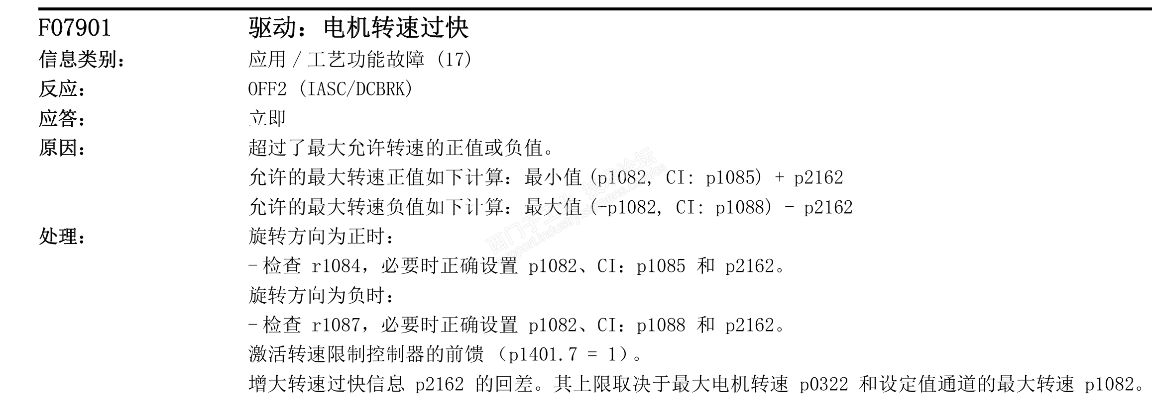

回复:F07901故障如何屏蔽?
无名的人
    1327
    60
    45
注册时间:2016-11-11
发布于 2025-06-11 17:30:43
为什么会被材料带着转?
有对照错误信息检查相应参数吗 为啥第一反应是屏蔽故障
