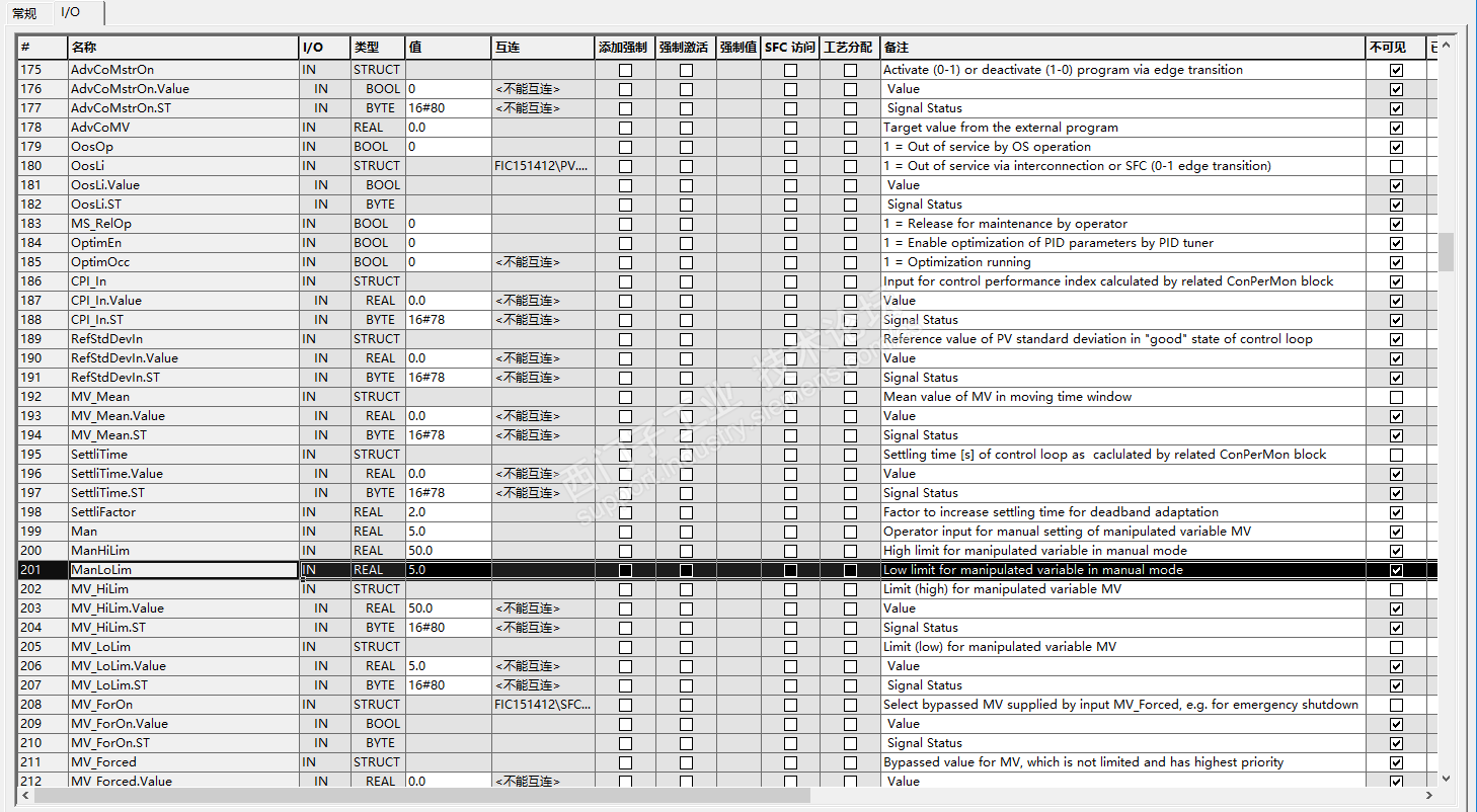

回复:PID模块如何设置阀门最小开度

从你的附图上可以看出,你需要的 MV 最小输出开度值 MV_LoLim 管脚是由 ManLoOut 输出管脚连线来决定的。所以,若你需要把这个 MV_LoLim 的值改成 1,则就需要修改 ManLoLim 输入管脚的值为 1 即可。如下面的截图所示:
至于 PID 参数的修改,就是修改 Gain(比例)、Ti(积分) 和 Td(微分)三个参数。如截图所示。可以在 HMI 画面上直接进行修改(只要权限够)。若组态时禁止在 HMI 画面上进行修改,则只能通过 CFC 编辑器在线直接修改:
