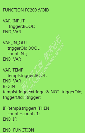

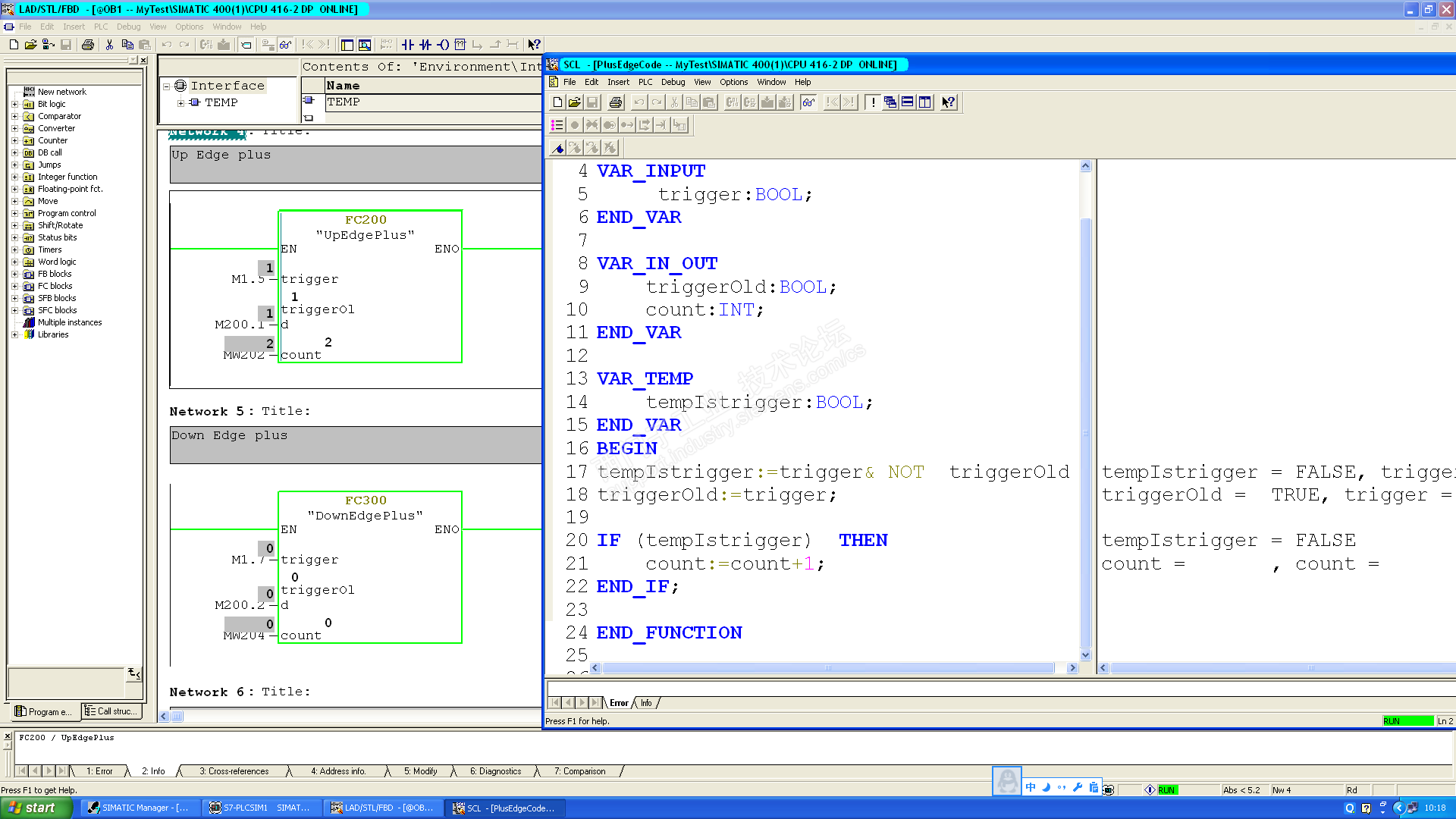

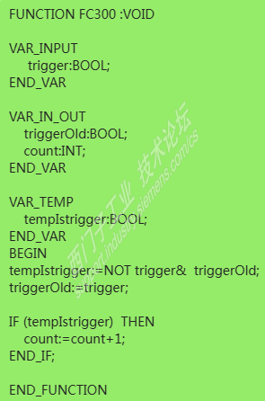

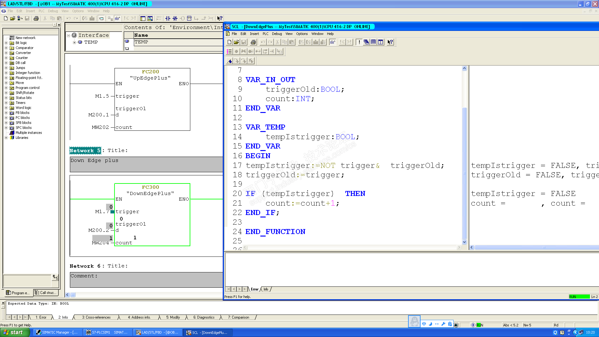

一种根据上升脉冲和下降沿脉冲变化,统计脉冲个数的方法,同时也可能根据脉变化,触发相关功能函数调用。
