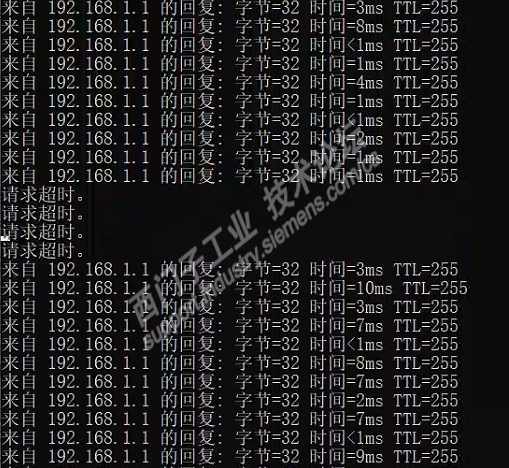

最近在远程增加新需求,现场网络不稳定,频繁会丢帧,所以在线时候会经常性掉线,掉线后继续在线,又可以正常,过不了多久又丢帧掉线,如此反复,在多次操作后,直接就无法在线,但是可访问设备都没问题,就是无法在线,触摸屏仿真也直接挂掉,这是什么原因呢
我分析了一下大概原因
在线连接后会占用PLC连接资源,若不是手动点击离线,则连接资源不会释放,如此多次后连接资源被耗尽,导致无法在线,只有重置资源(重启PLC)
是不是这样我不能确定
