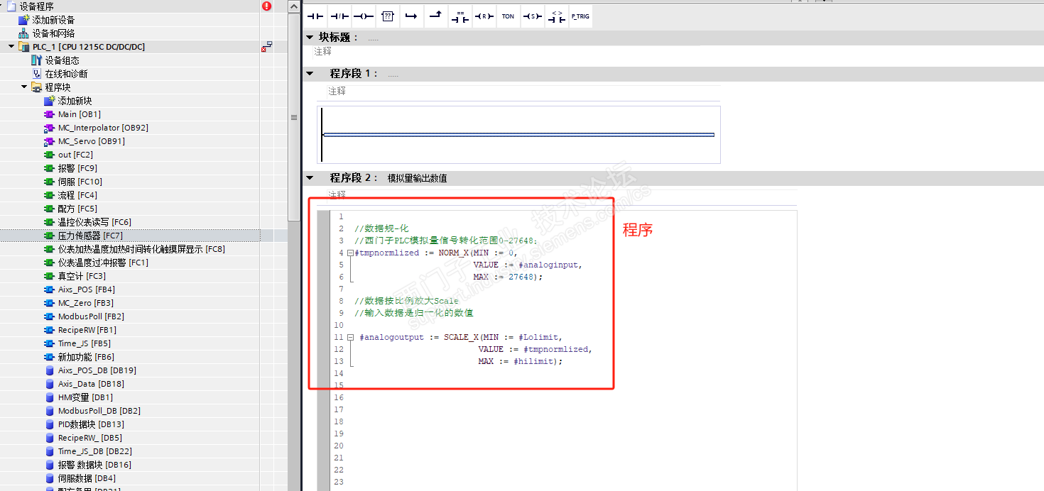

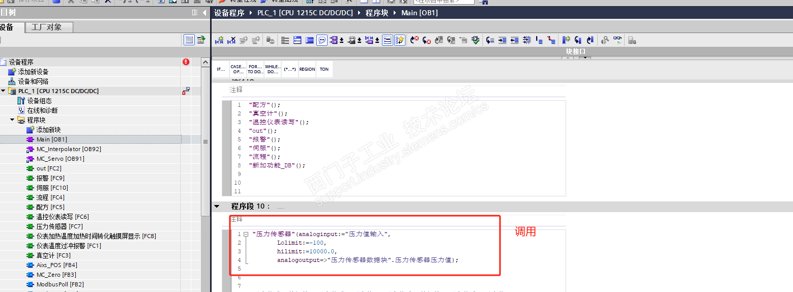

大佬们好 ,我现在1200  plc  0到10v对应压力传感器量程范围  负100kpa到10000kpa,现在压力传感器表自身显示为0可怕,输出的电压是0.09v,我plc接受的这个电压也是0.09v,但是我plc输出的一个数值是负0.27kpa,这样正常吗?我怎么感觉怪怪的,压力传感器是表显的,plc程序是这样的,大佬们看到后帮帮我吧
大佬们帮忙看看吧  ,着急哦
