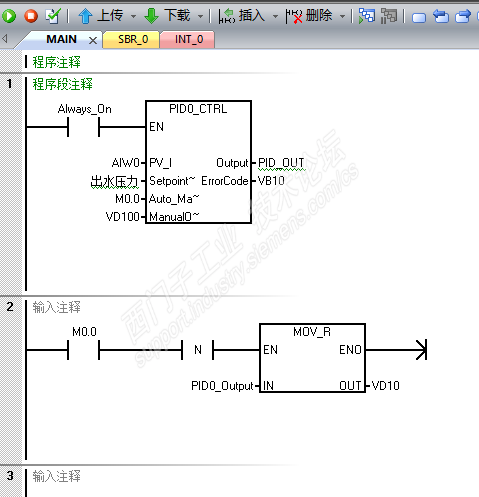

请教大家一个问题
PID  自动转手动做无扰切换很容易,但手动转自动反向无扰切换怎么做?
比如 PID 输出是 0-27648 对应 0-50Hz,现在PID0_OUT是 0.5,频率是 25。
自动切手动,将 PID0_OUT 给到 ManualOutput 就是了。
手动切自动,现在频率是 25Hz,有没有实现让 PID0_OUT 在切换时直接变成 0.5的思路?
我知道逆向很难实现,通过 PID_OUT反向给不了误差和积分。
