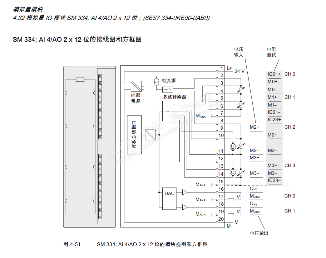

现在还用这种模块吗?如果是维修换货的话,不用重新接线,前连接器拔下,插到新模块上即可。
