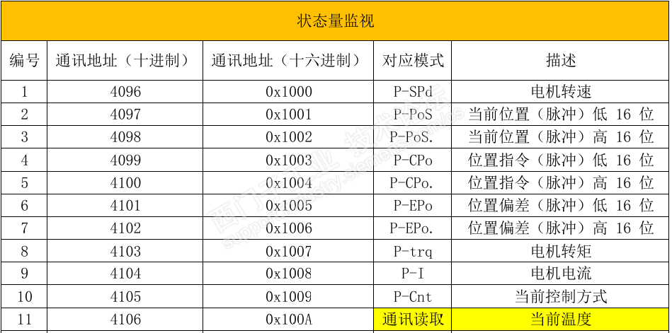

200smart 用modbus通讯控制驱动器,想读取当前温度,PLC中的ModbusMSG的地址引脚是多少,44107还是4106
