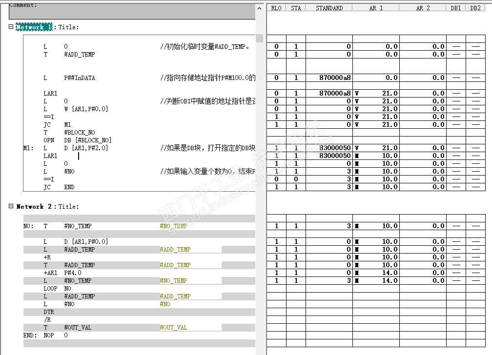

回复:pointer指针用于子程序功能FC接口形参使用异常 怎么回事?
