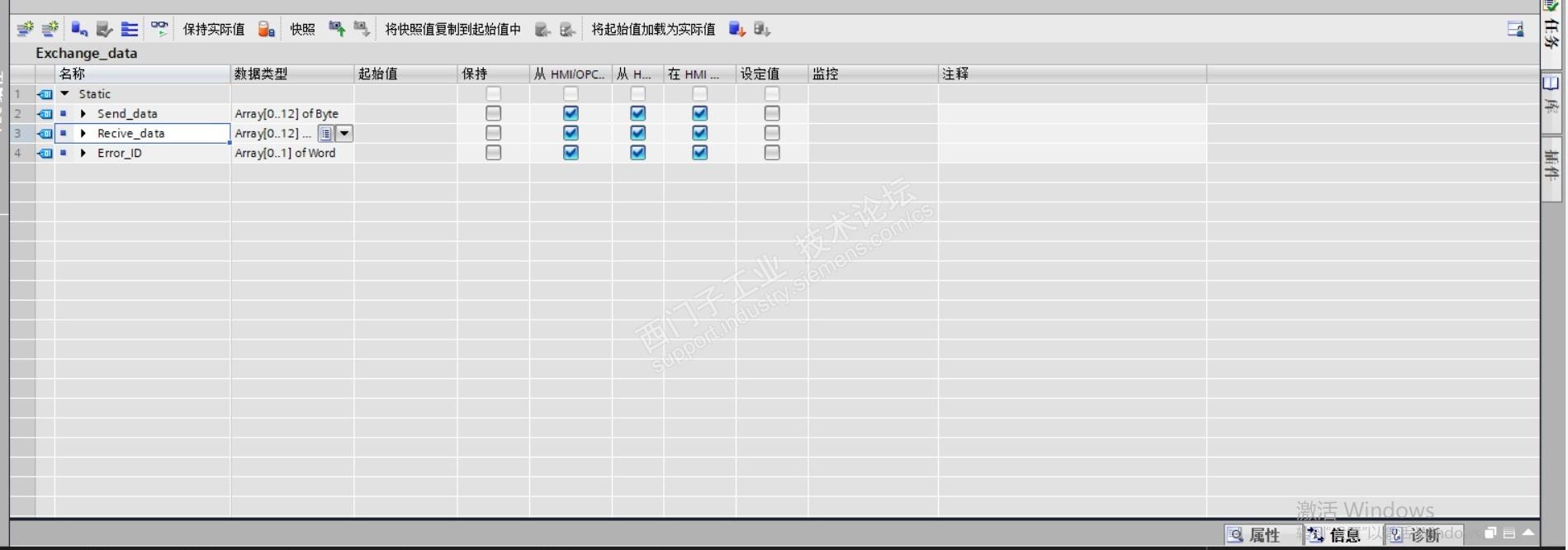

建立的数据DB如上图。

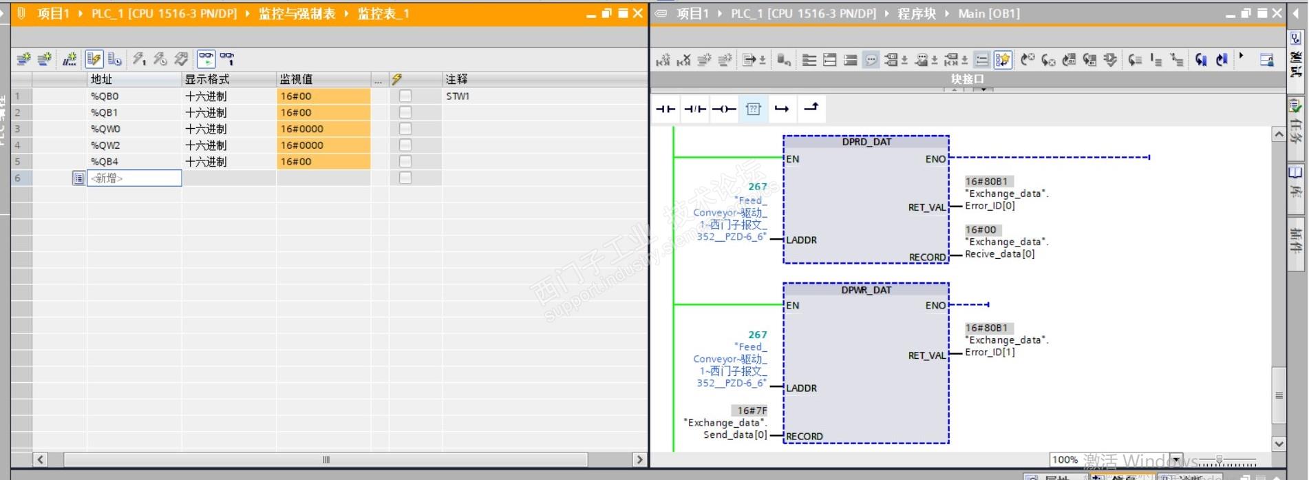

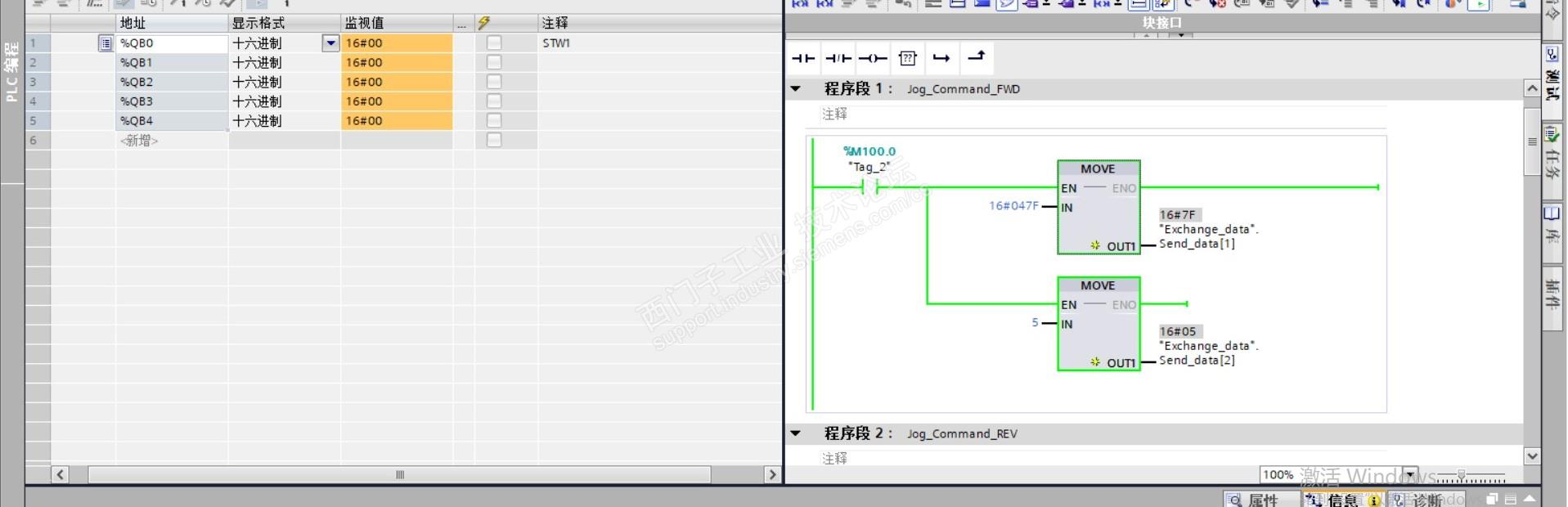

写写字节、还是写字,PZD监控都没有数据。

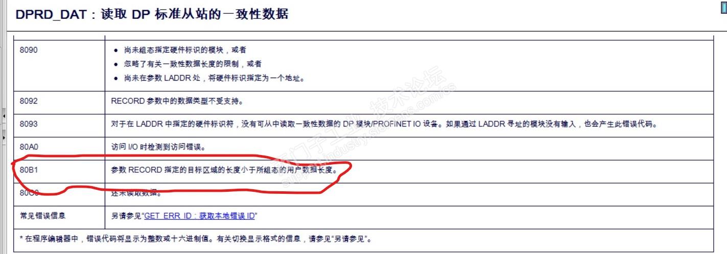

故障码16#80B1
