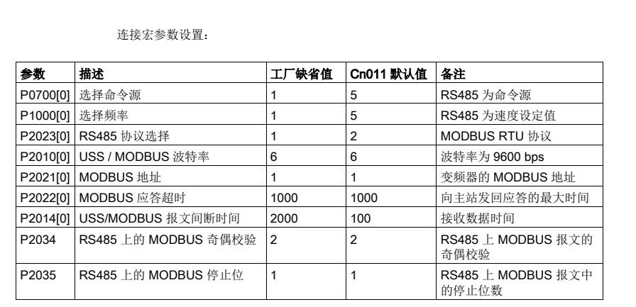

S7-1214C Modbus rtu与V20变频器通讯
CB1241信号板篇
V20变频器订货号:1P 6SL3210-5BB11-2BV1
V20变频器操作回工厂设置后,设置CN011宏:
P0003 = 3  专家级
P0010 = 30 出厂设置
P0970 = 21 用户参数出厂值
资料链接:https://www.ad.siemens.com.cn/download/materialaggregation_1665.html
V20变频器操作手册下载,
https://www.ad.siemens.com.cn/download/documentdetail_8096.html
P0700:命令源选择;= 5,选择RS485
P1000:频率源设定值选择;= 5,选择RS485
P2023:通讯协议选择; = 2, modbus rtu
P2010:通讯频率选择; = 6,9600bps
P2021:通讯从站地址; = 1,从站1#站点
P2022:Modbus rtu应答超时;= 1000,1000ms
P2014:通讯报文间断时间, = 100,100ms
P2034:校验; = 2,偶校验
P2035:停止位, = 1,一个停止位
因为懒的在原测试程序上修改plc的原始通讯程序管脚参数,设置Cn011宏指令后,再将P2034 = 0为无校验。

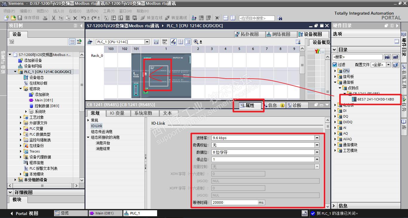

硬件连接:
将CB1241 RS485信号板    V20
 T/A                 N -
 T/RA
 T/B                 P +
 T/RB
1)新建一个测试项目,cpu S7-1214C DC/DC/DC + CB1241,图示1:
等待时间2000ms。其它默认,无需设置修改。

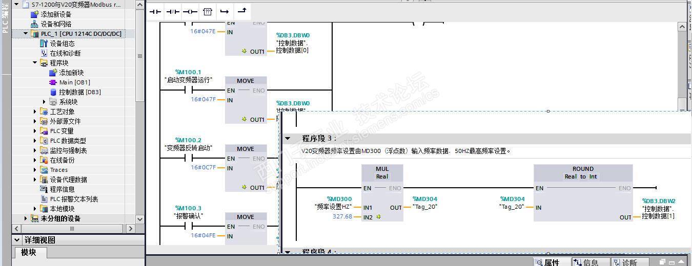

2)在OB1中编辑Modbus rtu通讯程序,图示2:
3)编辑简易的测试程序,图示3:r0054的基本控制位,047E/047F/0C7F/04FE

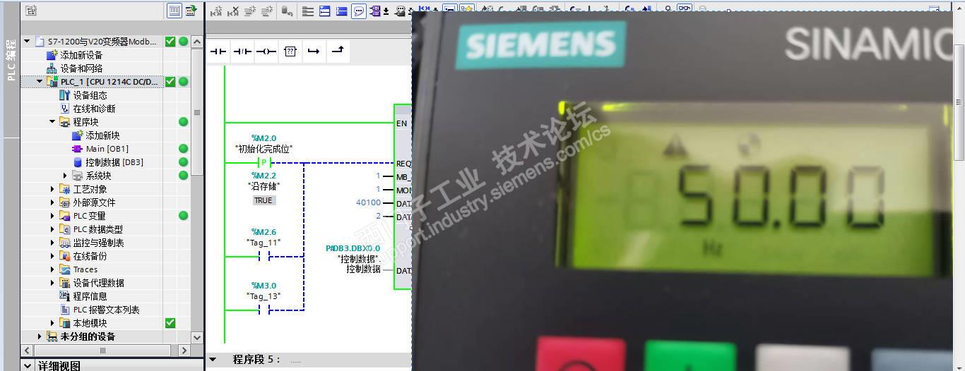

4)保存、编译后,将项目完整下载到plc,图示4:
分别使能M100.0 = 1,M100.1 = 1,MD300 = 50.0
5)V20变频器面板上,能够看到通讯数据传送过来的命令,图示5:
其它功能:反转,变频器报警复位确认、频率设置这些功能都能够在通讯命令中得到实现。
