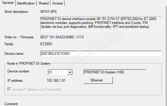

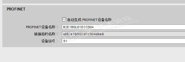

最近升级一条产线控制器,将S7-400升成S7-1500,其它设备通讯一切正常,有3个ET200S 151-3 PN ST通讯一直有问题,反复查看PN地址,DEVICE NAME均没有问题,换回400CPU就正常。进过一番折腾,问题出在DEVICE NAME上,400CPU中的DEVICE NAME就是硬件组态中的,S7-1500 CPU是使用转换后的DEVICE NAME,前后各多出来几个字符,折腾了一天的时间。
用TIA软件给ET200S接口模块重新分配DEVICE NAME就好了。换回S7-400 CPU就用STEP7再分配一次。
