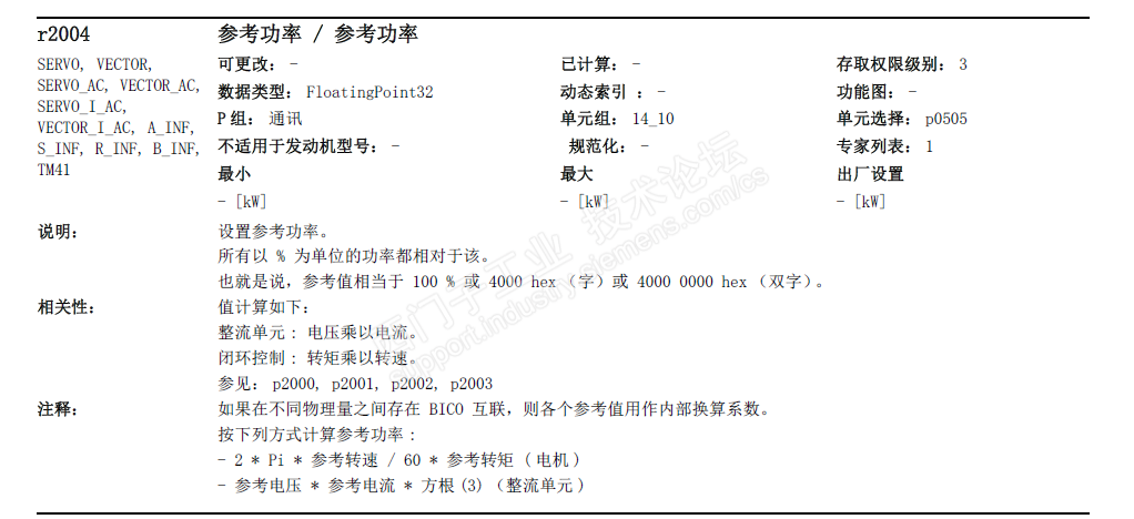

以下是引用我心依旧0705在2025-06-18 00:46:15的发言 >0楼
我们一台设备中的 S120 变频器在线更改了几个参数,但由于软件版本的问题,Starter上传参数时报错导致上传失败。所以我就想按照更改过的在线参数值,在更改之前备份的离线项目中做同样的修改,然后作为新的备份参数。但在更改离线参数P2000 后,我发现 r2004 的参数值在线/离线不一致。所以我就想向各位请教,我离线更改P2000 与在线更改P2000有什么不同?离线更改P2000后 r2004 为什么会离线/在线不一致?我这样备份的参数如果下载到 CU 中会不会有问题?还请各位不吝赐教,谢谢了。
  1. STARTER版本不会影响你上载参数,STARTER版本只会影响你打开备份项目再去在线CU。假如不知道备份软件版本,就新建一个项目,直接上载。
  2. 需要清楚r2004是如何计算的,建议你在线修改参数,然后COPY RAM TO ROM,不建议你离线修改再下载到CU中。
