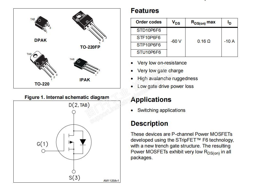

回复:200 smart ST60 PLC的输出端接线只支持源型吗?

ST型200smart输出通道,采用的是P沟道MOSFET管的S极共阳,是不允许电源反向的,排除器件工作条件不谈,就这个内部有反向保护二极管它也不同意。
其实ST型的高速输出,也只差别于ms级与ns级的光耦与MOSFET管,MOSFET管的关断时间20ns。其实成本差异也就几块钱RMB而已,市场定位决定着产品的性能,技术和硬件永远不是先决条件。
