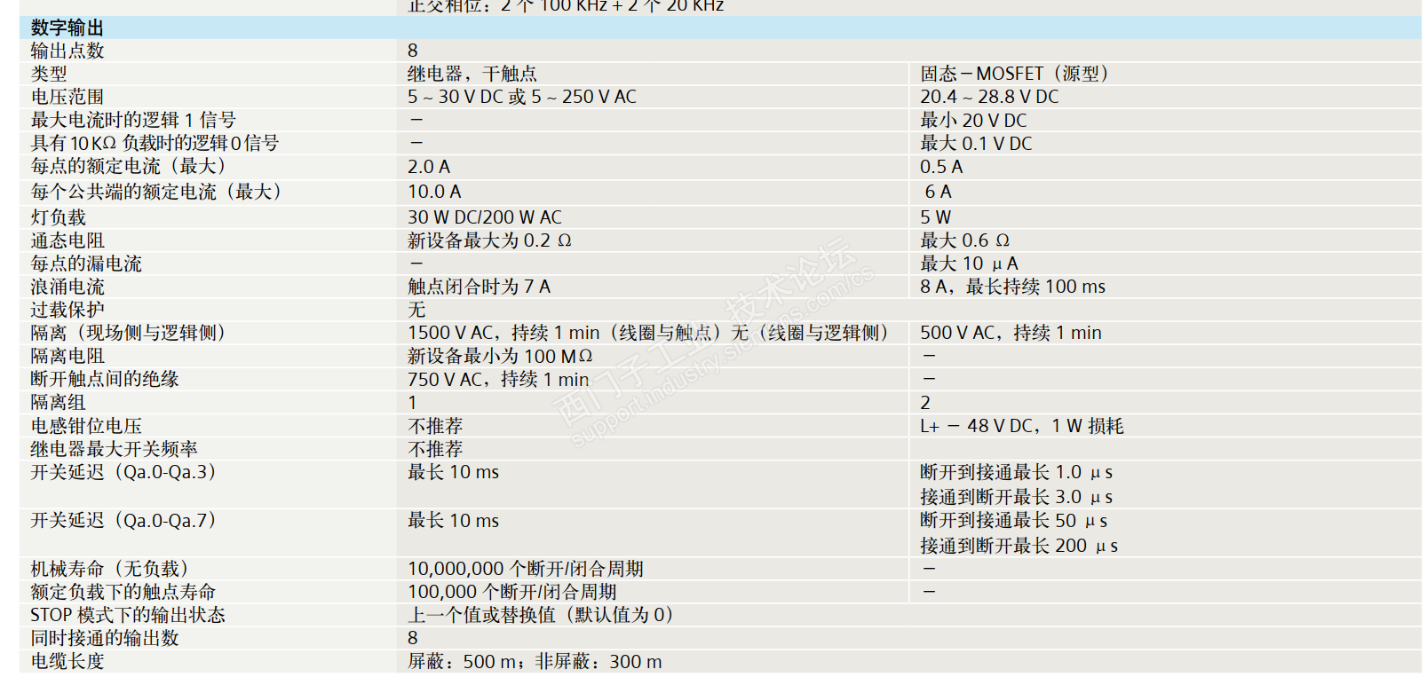

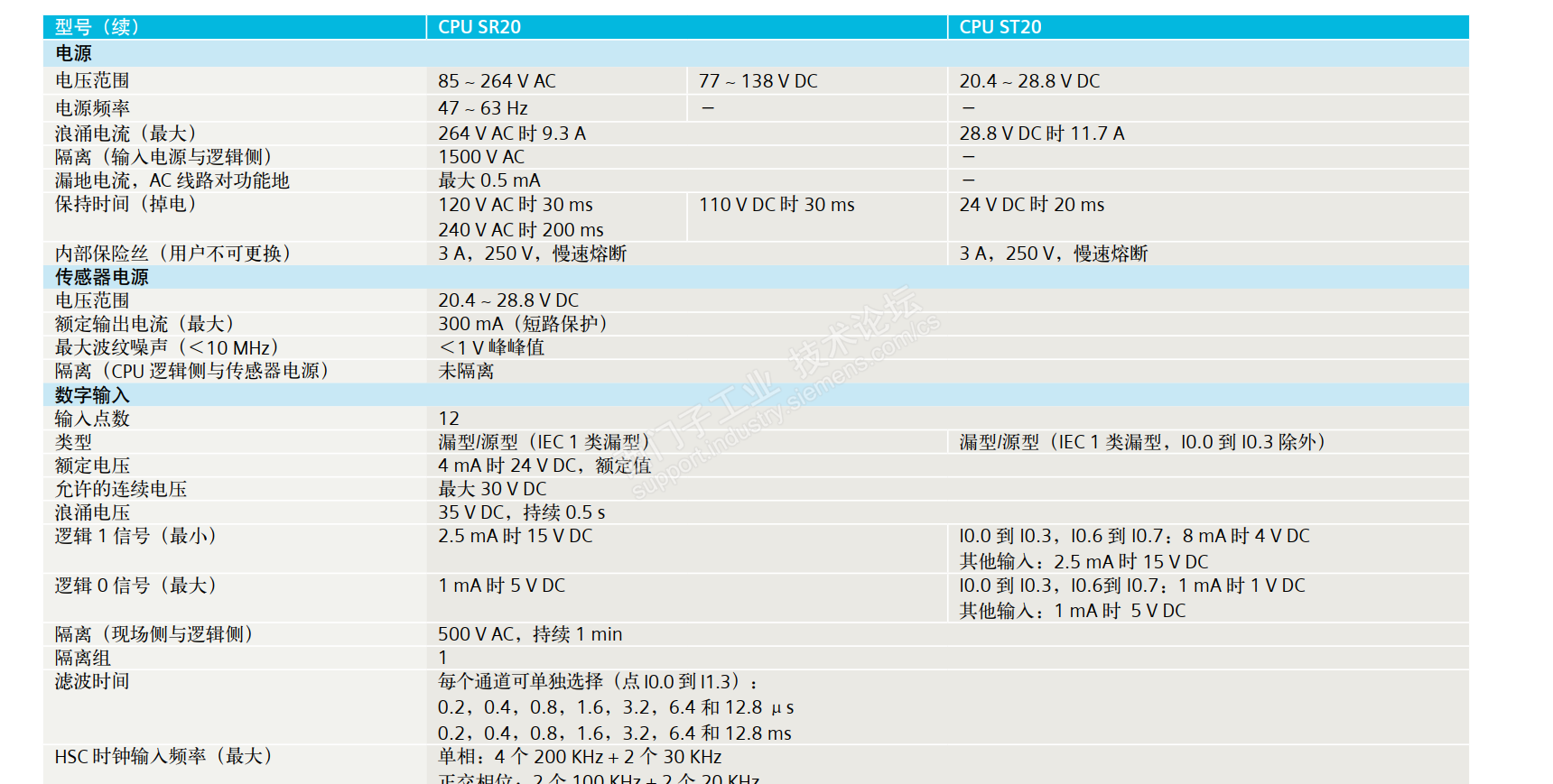

按照手册上面写的 高速输入通道 应该是I0.0-0.3  I0.6 I0.7   但是高速输出通道 ST20 是2路  手册上怎么看出来是哪2个点呢?
