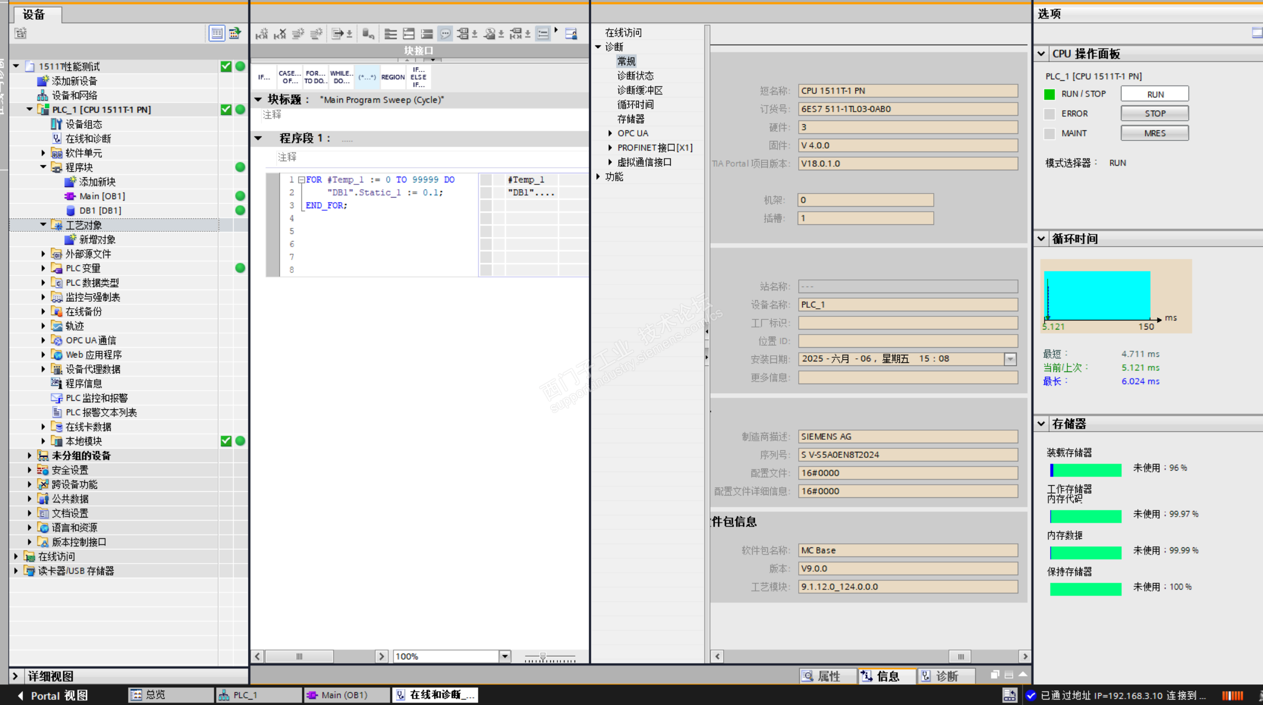

如图所示,两个都是10万次循环变量都是LREAL,除了博途连接无其它负载。
1511位典型时间6ns,换算过来1515SP大概0.4ns 这速度比1518还快啊
