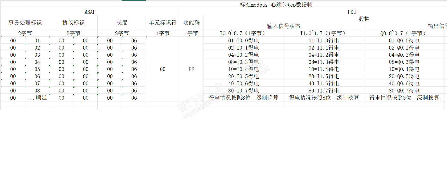

各位大佬,麻烦问下使用Tsend指令时,我想自定义报文,需要添加CRC校验机制吗
