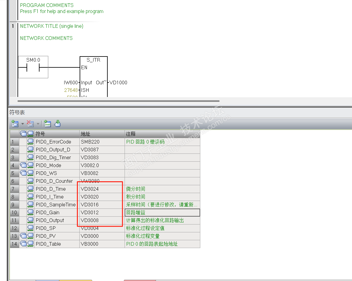

200SMART做一个温度加热控制的PID调节。
遇到问题:

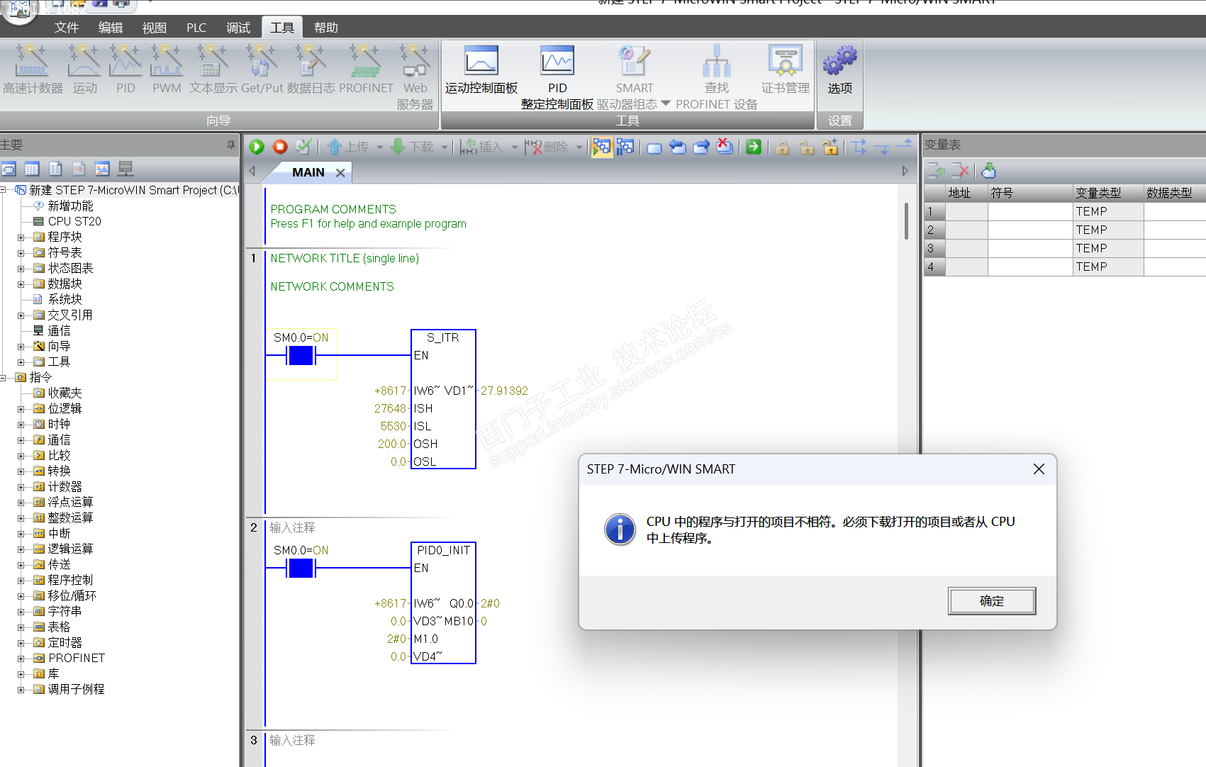

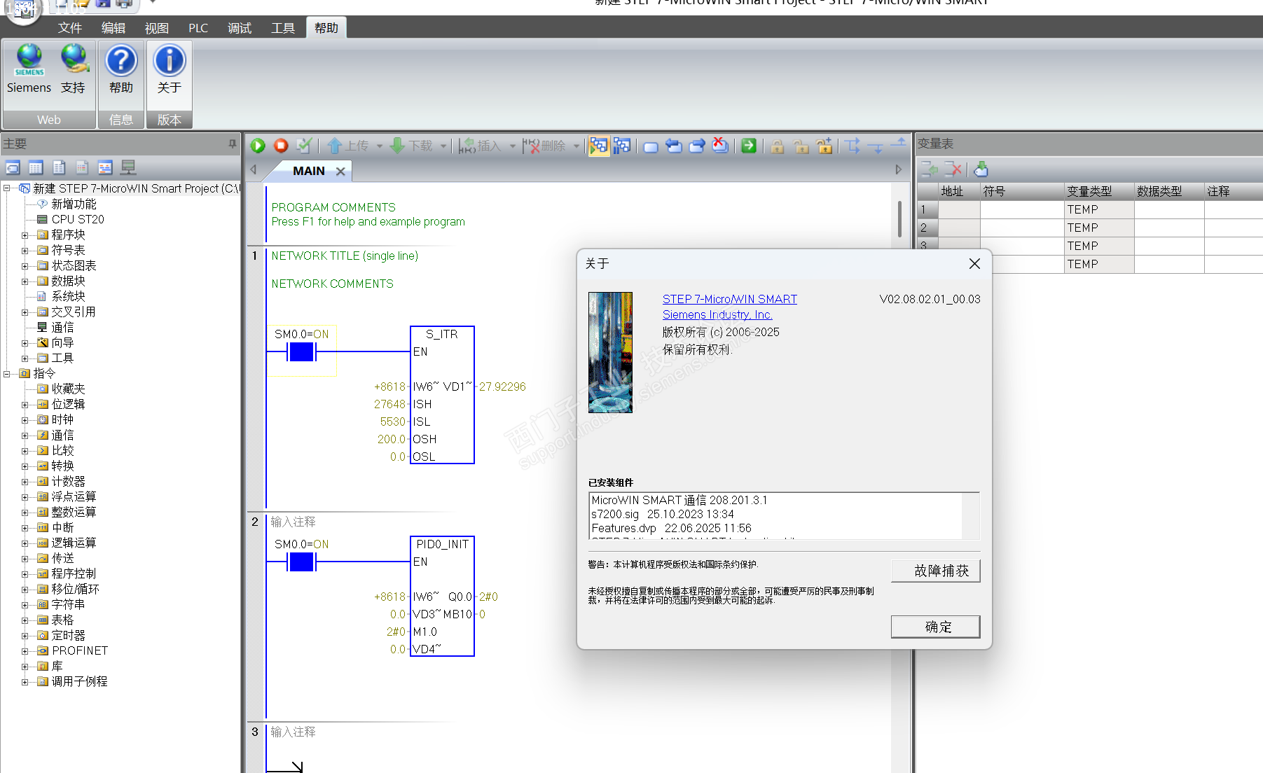

1. 时间戳问题:  最初用的2.8版本软件,经常报时间戳问题,确定后不影响使用,没管他,但做这个PID后,点击整定面板的时候,总是提示项目与程序不符,下载或者上传,不停下载不管用。整定面板无法打开。
针对这个问题,按官方推荐装了2.8.2,据说是专门针对这个问题的版本,稍微好了一点,但也时好时坏,说不定哪会又说项目与程序不符……,求教这个问题怎么处理。操作系统是WIN11企业版LTSC,24H2,是否兼容性不好?
2.温度PID调节的问题:PID参数设置不太好找,用自整定,自整定过程预调节和精确调节一般什么时候用?是先开预调节,粗调,然后手动改成精确调节,细调吗?这个过程怎么操作?
我的理解是  先开预调节粗调,这个时候SV  PV相差比较大,输出100%粗调,等到SV PV接近时候再开精确调节,输出会慢慢稳定或者小幅度波动,但看我的设置,输出基本稳定在一个值不动,是因为调节的时候 SV PV已经比较接近了吗?这个幅度怎么把控?
然后自整定一般会多久,由于温控温升时间比较慢,所以这个时间也很漫长吗?看资料好像是需要波动12次,我这个温升很慢,降温也很慢,如果12次可能遥遥无期了(一天也算,等这个参数等不了那么久)。
升温PID有参考参数吗?学习下,感谢!
另外,想把PID中的参数设定传到触摸屏,这个参数在哪里看地址?
