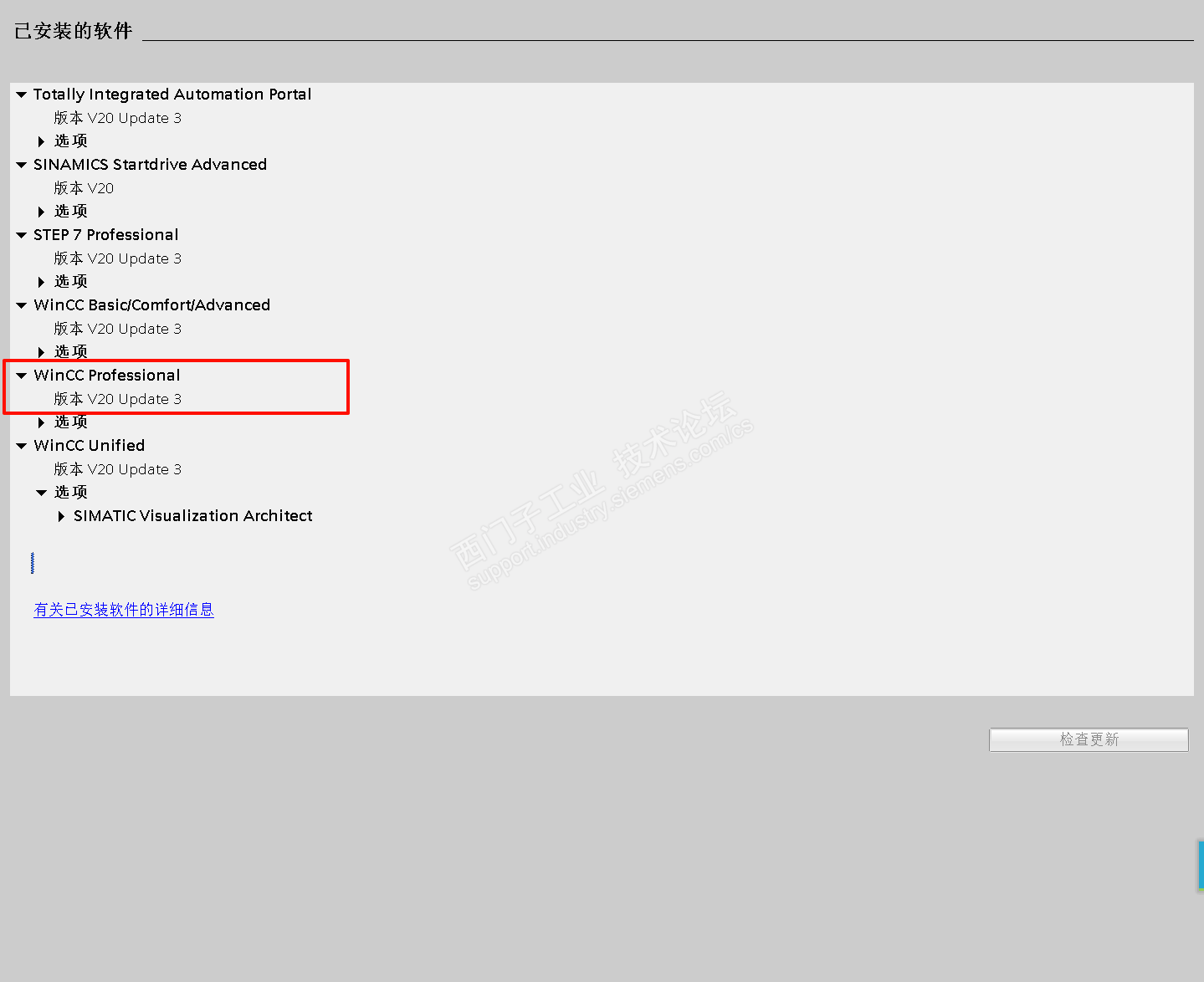

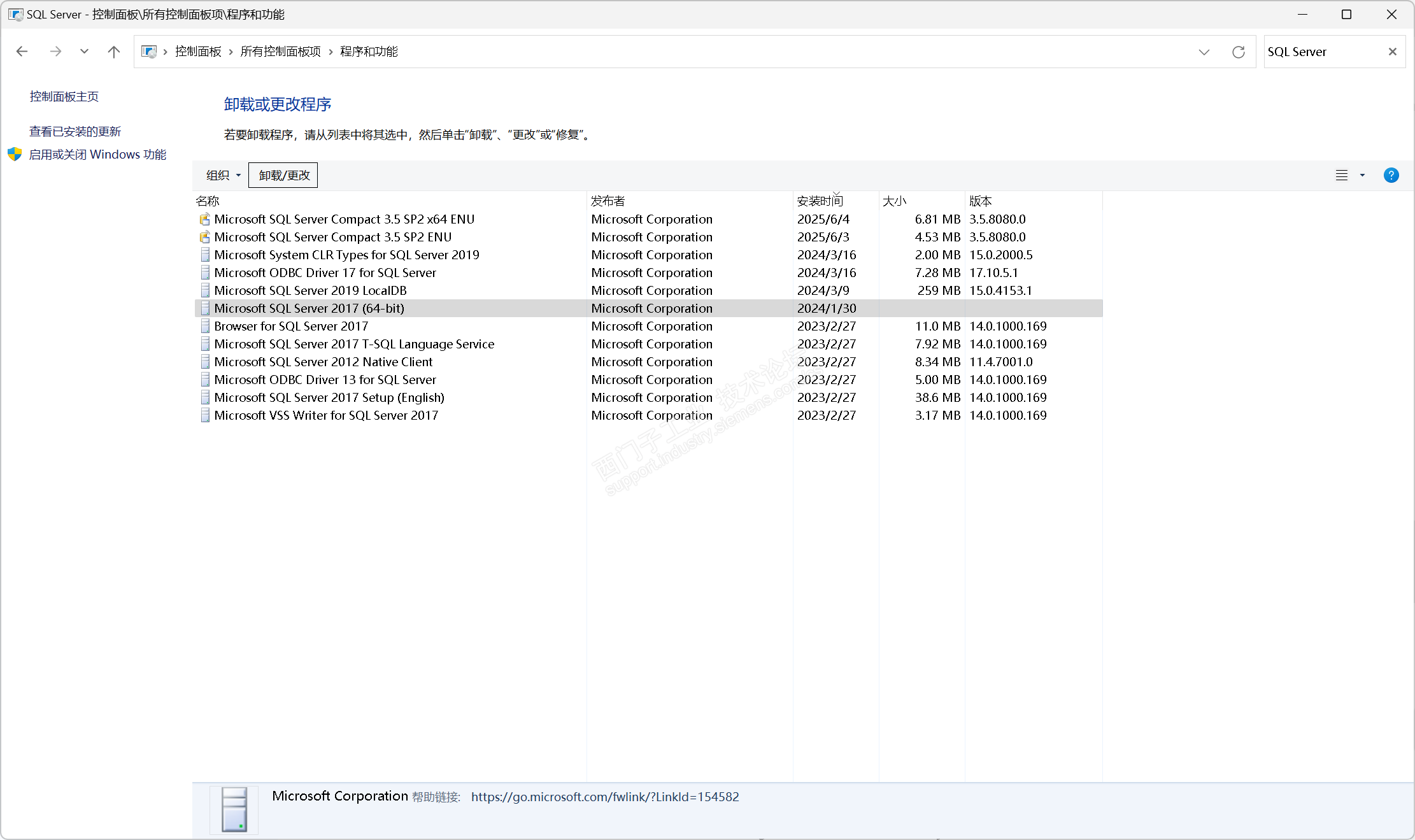

    电脑原来安装的是TIA Portal V17,升级内存硬件后换成了TIA Portal V19,后来又尝鲜换成了TIA Portal V20,当时安装的是TIA winCC basic/coform/advanced,没有安装TIA WinCC professional,据说从TIA Portal V15开始,二者就可以在TIA Portal中兼容共存了。
    现在要看一下使用TIA winCC Pro的工程项目,只得安装TIA winCC Pro了。
    没想到安装时出了问题,提示“
用于使用 SIMATIC WinCC Runtime Professional 组态单用户、多用户乃至冗余应用程序的工程组态工具。需要许可证才能使用该软件。
锁定:
所安装的 SQL Server 实例 WINCC 的版本与 SIMATIC WinCC Professional Devices 不兼容。
可以通过控制面板删除 SQL Server 实例 WINCC。”

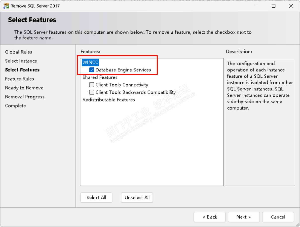

    应该是多次安装了不同版本的软件造成了数据库实例winCC的版本与现在的TIA WinCC Pro V20要求环境不兼容,按照上面的提示,在控制面板中找到SQL Server XXXX,点击“修改",

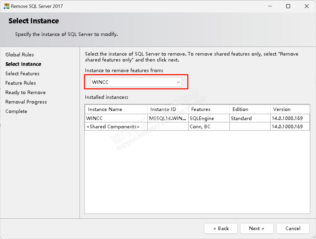

在实例下拉清单中选择wincc,

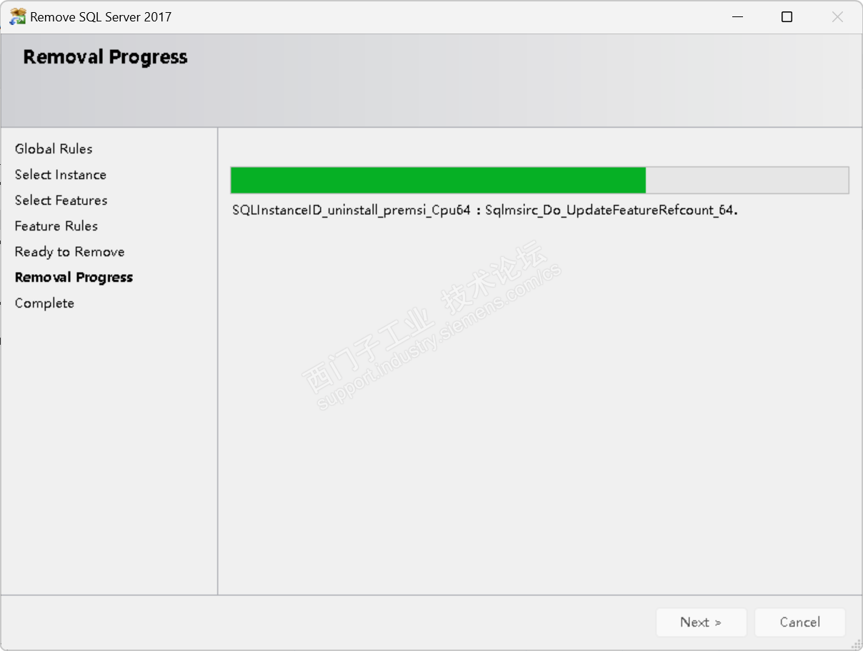

勾选WINCC即可,下面的“公用特性”不要勾选;然后next下一步;

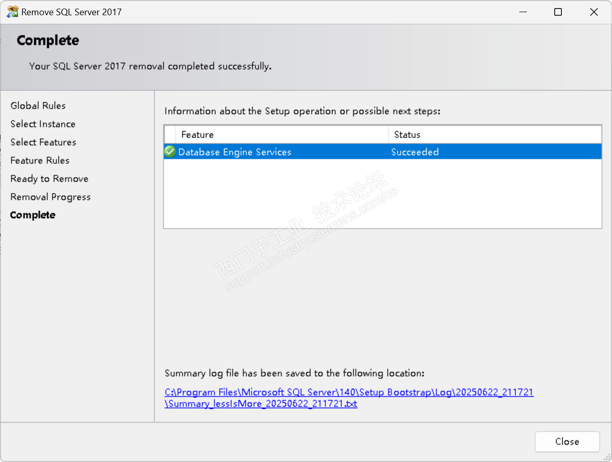

卸载成功;

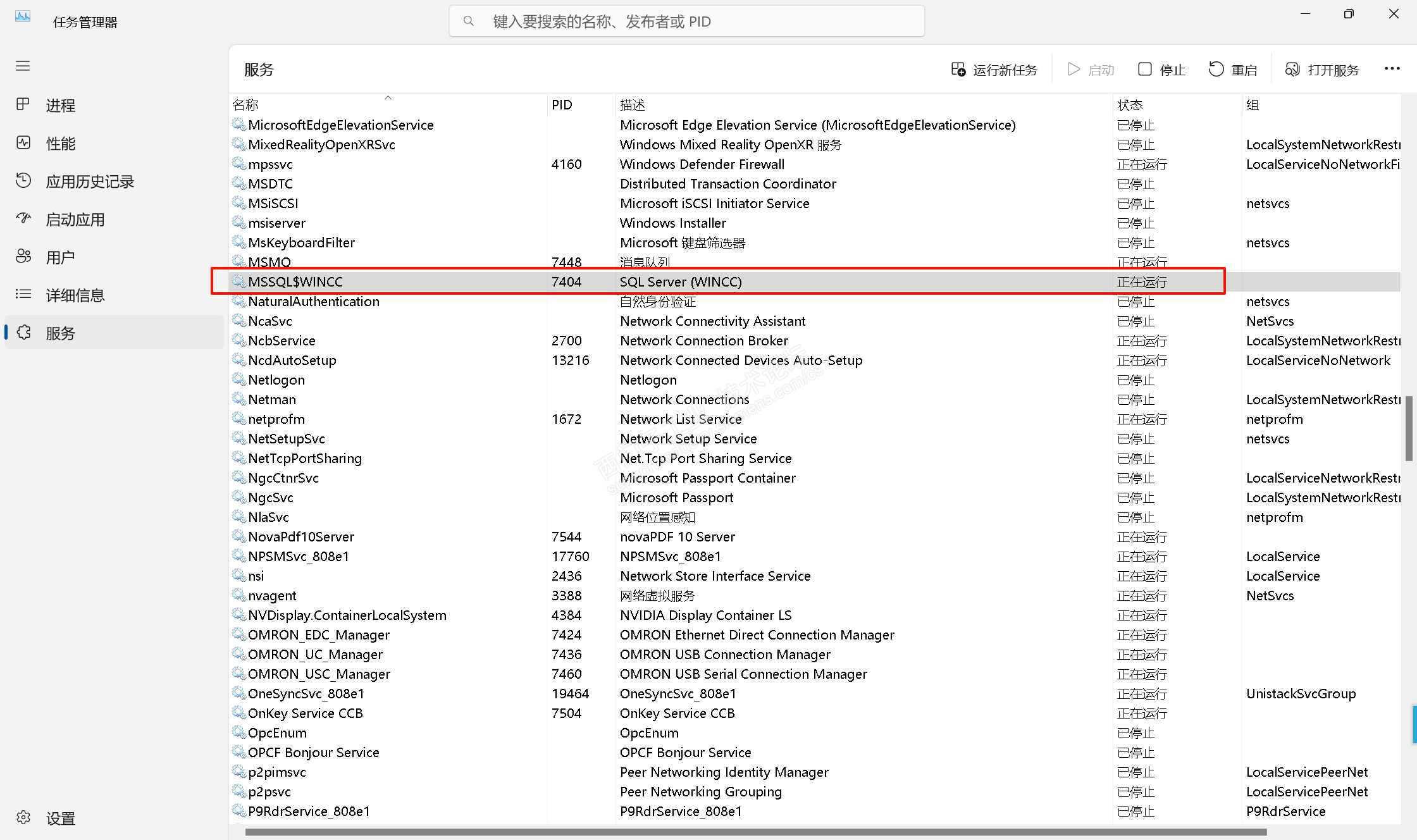

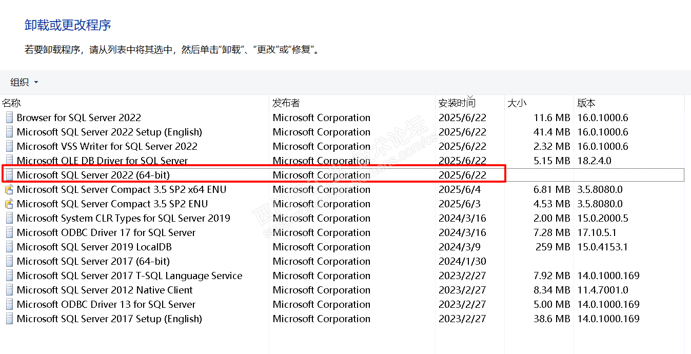

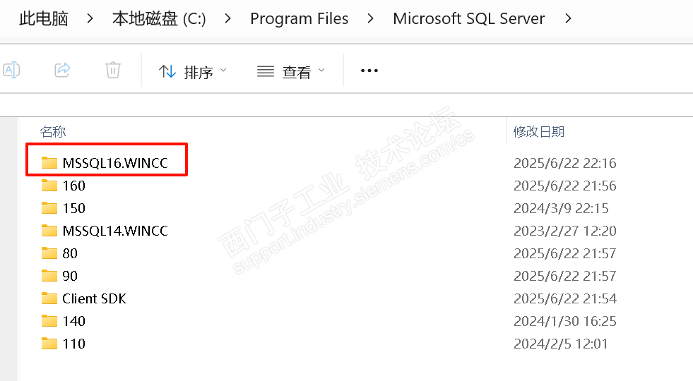

为确保卸载的干净,重启电脑,然后可以看到,MSSQL14.WINCC文件夹已经为空了,14是SQL Server 2017对应的版本号,后续在安装TIA WinCC Pro后,多了个MSSQL16.WINCC,对应为SQL Server 2022。

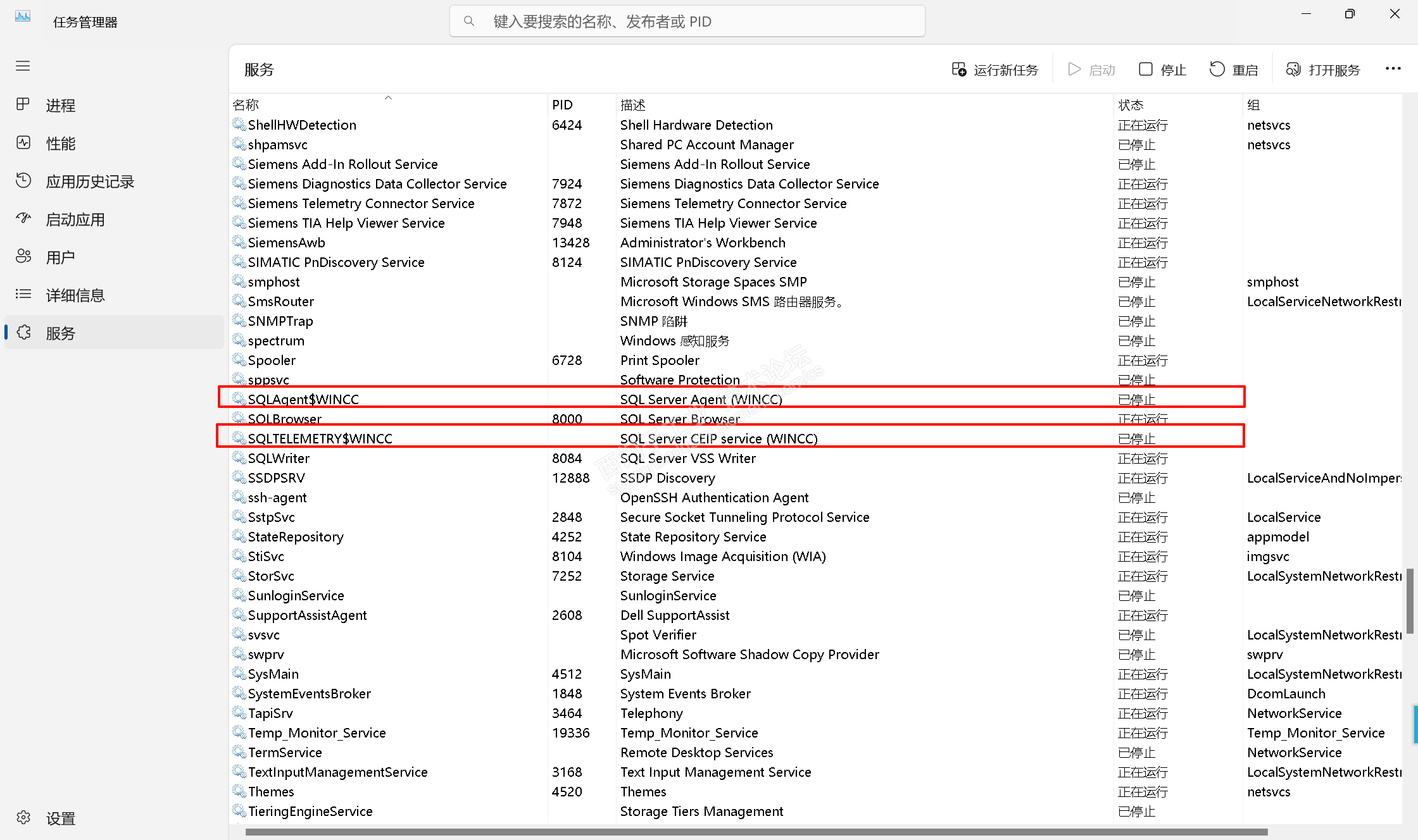

    在卸载前,为确保操作顺利,可以停止与WinCC相关的SQL服务,
    至此,处理完毕;在此记录,仅作备忘。
