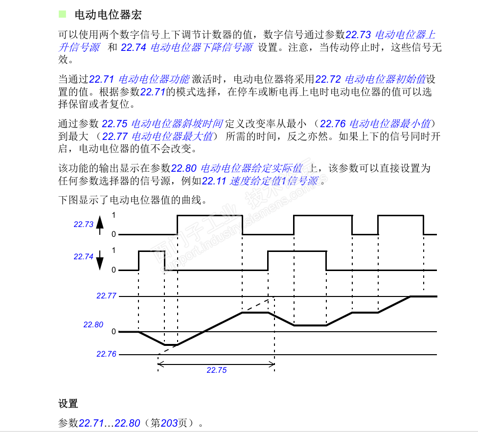

如果PLC和变频器距离非常近时,可以使用电压信号,但当PLC和变频器的距离较长时,因线缆存在阻值就会造成分压,所以长距离时建议应采用4-20mA的模拟信号。
此外变频器还有一个电动电位器的调速功能,可以使用两个数字信号上下调节给定值,建议楼主参考一下,见上传图片。
具体参数设置,查阅ACS880基本控制程序固件手册。
