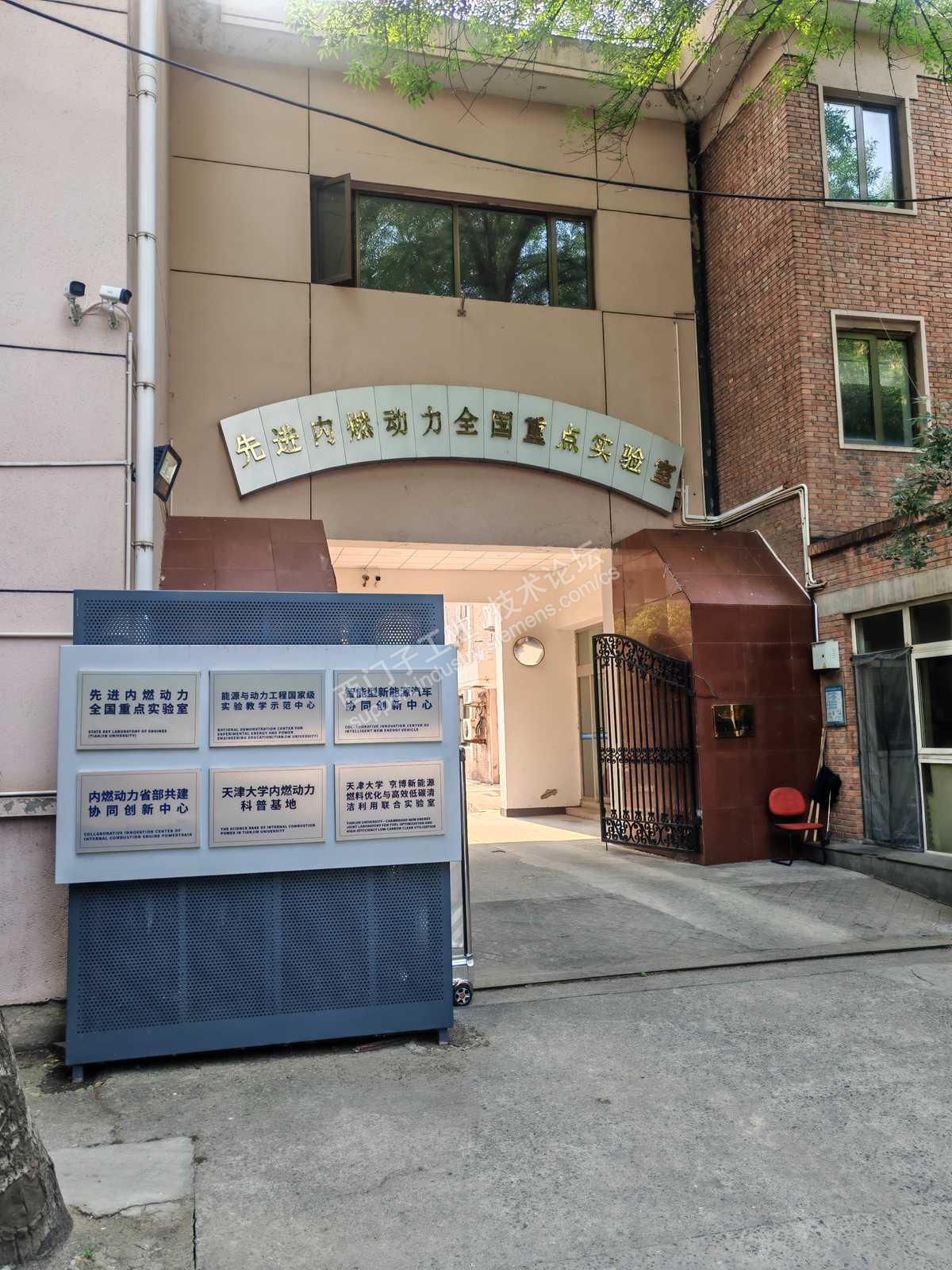

项目背景:
该系统安装于天津大学内燃机国家重点实验室。

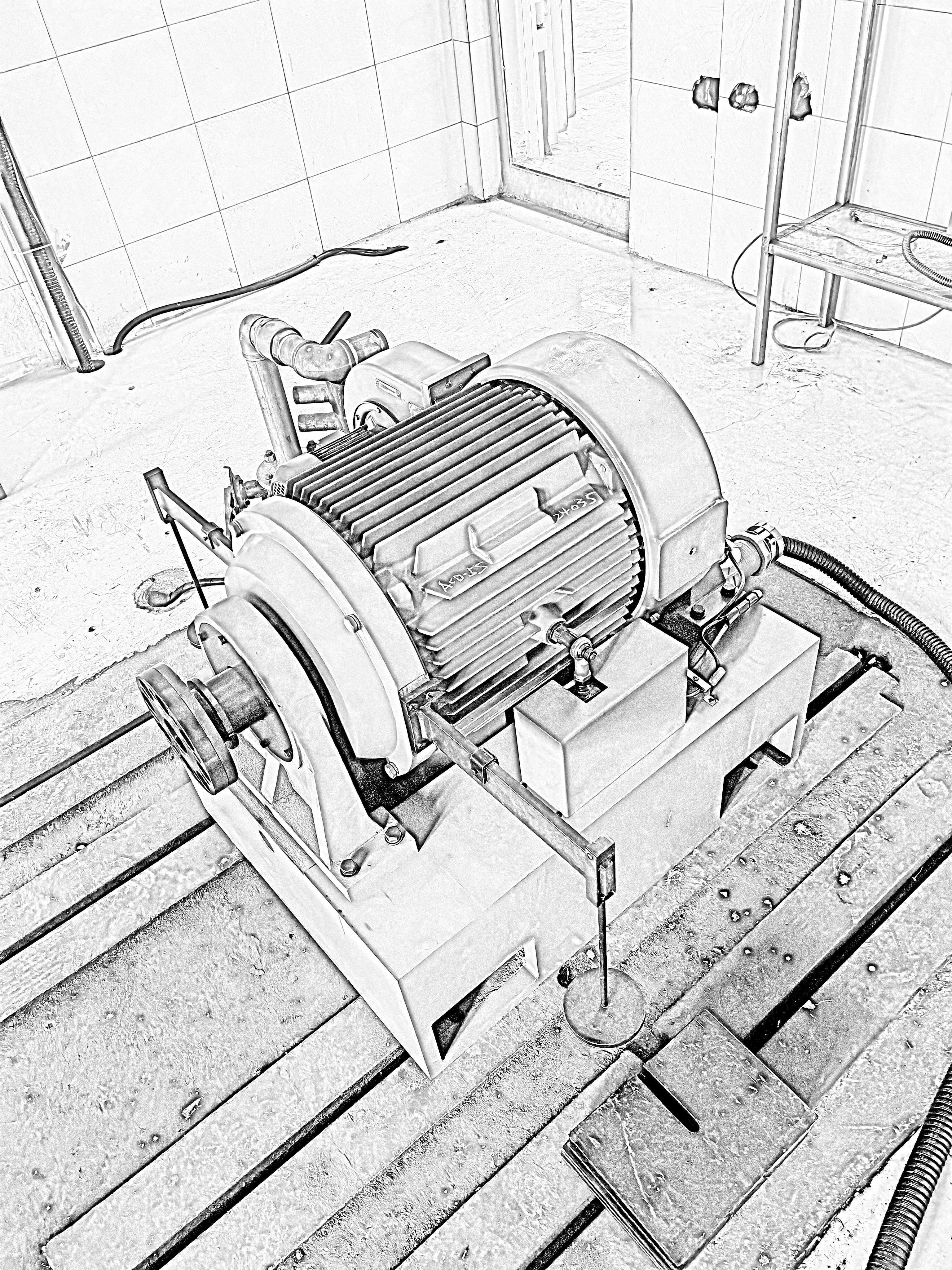

定制的国产第三方55kW交流异步电机,额定转速4000rpm,最高转速8000rpm,额定频率66Hz。380V的2极交流异步电机

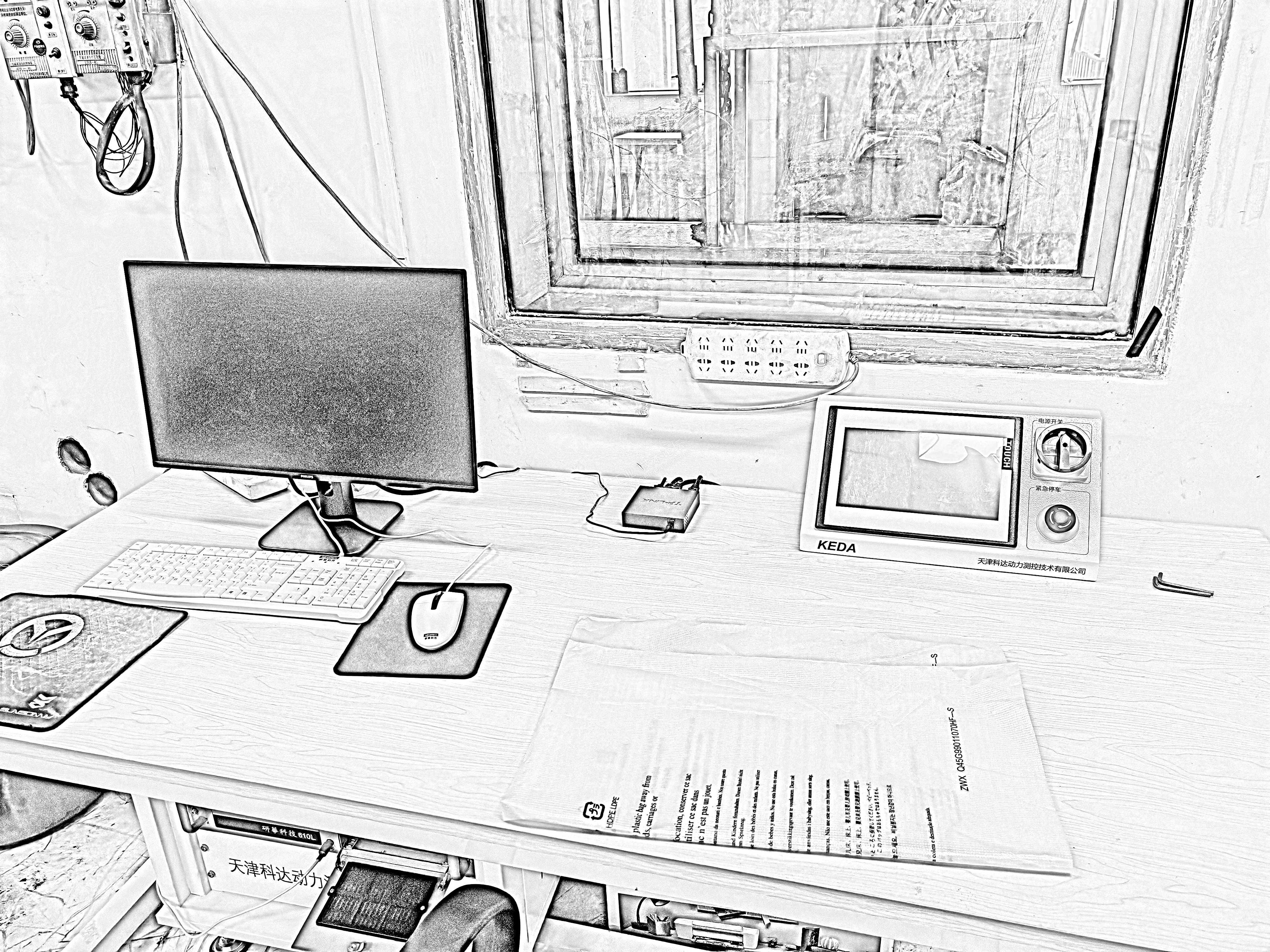

操作系统是一台研华工控计算机,VB.NET环境下的操作。

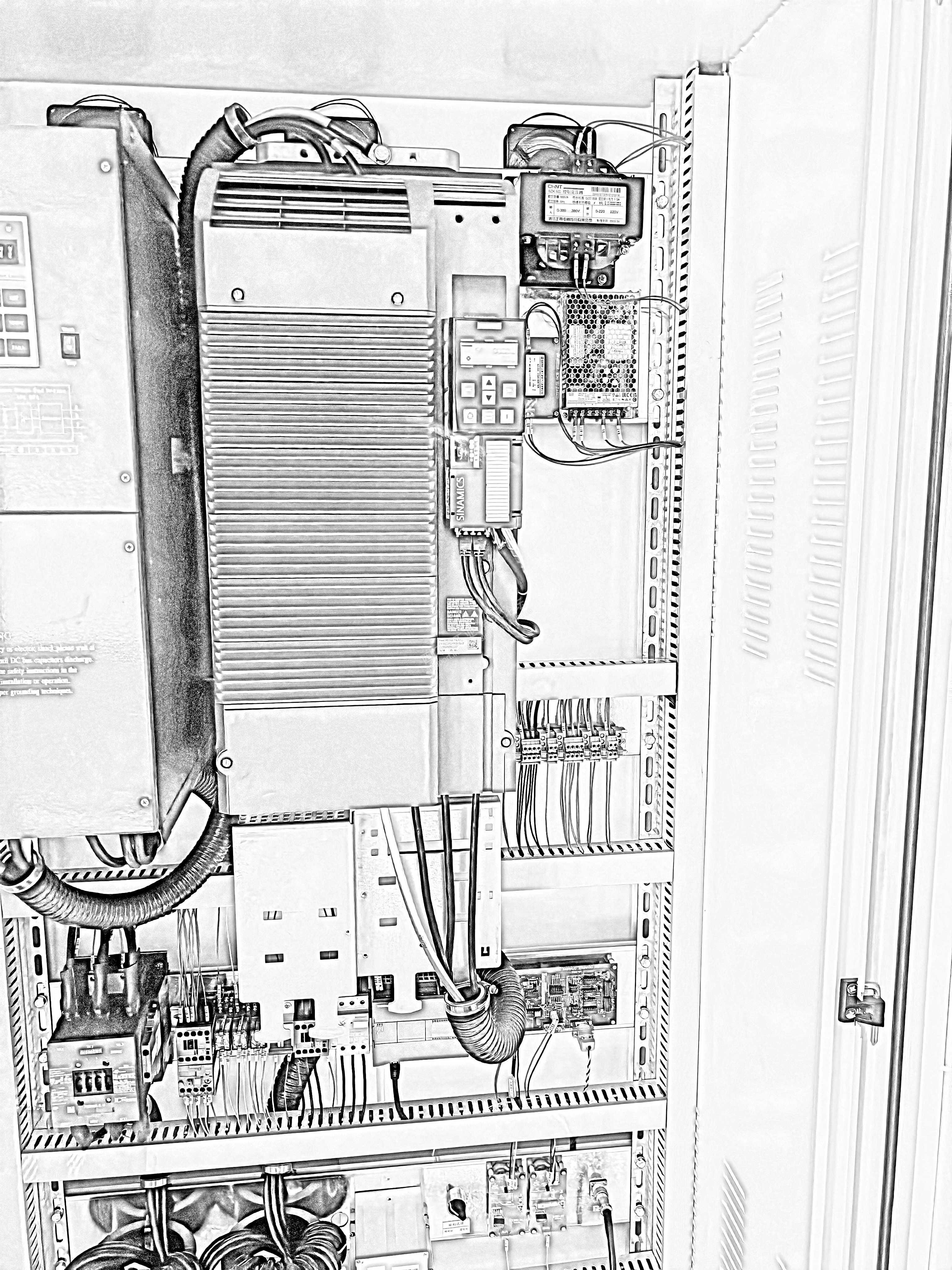

控制系统CU250S-2PN+PM240-2组成的G120控制系统。整流回馈电源采用国产货。
综上,该系统主要是运行于电机弱磁恒功率的调速范围,用于55kW以下的高转速内燃机台架性能测试的研究与开发。

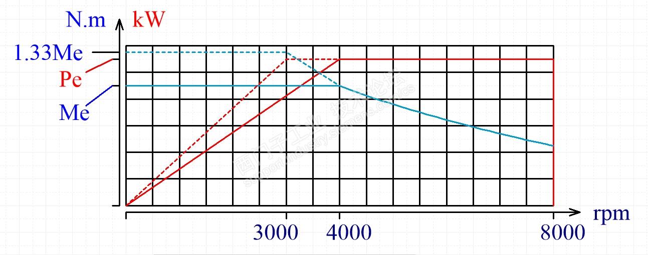

该项目要解决的基本技术问题是,除了定制电机满足机械特性条件以外,电气控制系统要满足4000rpm至8000rpm的恒功率输出机械特性。如下图示:
两极交流异步电机,额定点后移至4000rpm,目的就是为了保证至8000rpm仍能100%满功率输出机械特性。
电机的技术数据:
380V
105A
4000rpm
最高8000rpm
66Hz(额定频率)
55kW
要做的工作就是电机等效模型的技术数据参数设置,满足电机的额定滑差;确保S1工作制条件下满功率输出机械特性连续运行。
曲线中红色和蓝色实线部分是电机等效模型的参数设置,虚线部分是2极交流异步电机原有的输出机械特性,在G120的参数设置,如何保证把虚线的机械特性和实线的机械特性都包络其中?如下:
P640 = 电机额定电流
P2000 = 电机最高转速
P2003 = 电机在3000rpm时的转矩值(原电机没有后移额定点的转矩值)
P1530 = 电机电动状态额定功率
P1531 = 电机发电状态额定功率
另外,后移的电机额定转速是4000rpm,根据电机提供的铭牌数据额定频率66Hz,那么4000rpm作为额定转速,额定频率就应该是66.67Hz。
