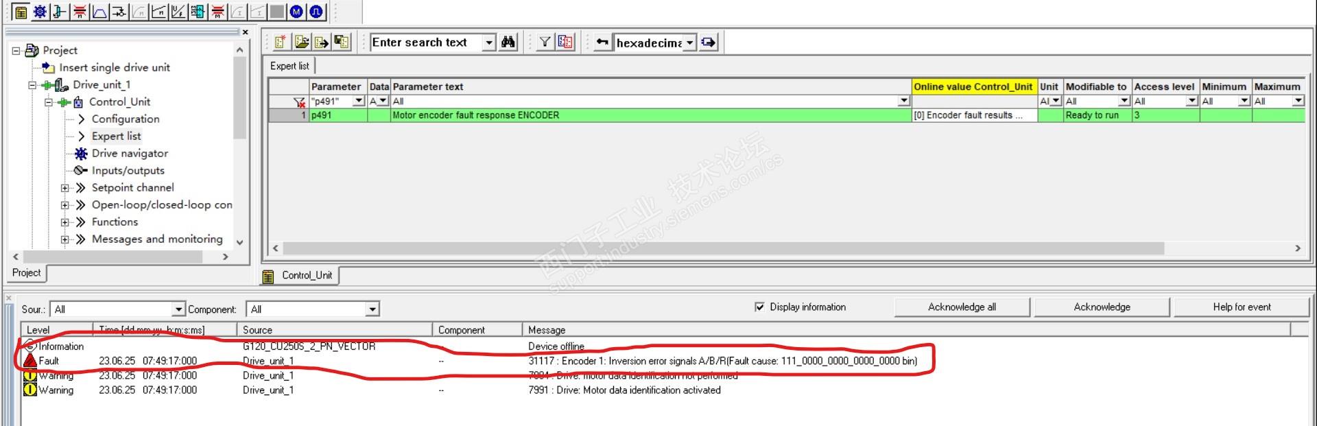

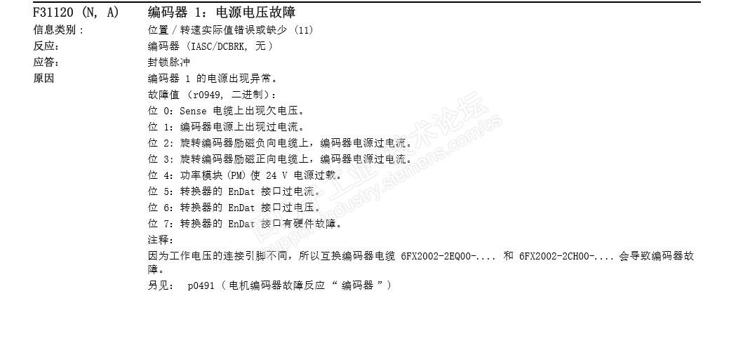

1、电机静态识别无报警提示,在控制面板触发时识别时,不通过。
2、报警消除不了,如下:
3、触发下属报警:
有遇见的高手帮忙 指点一二
