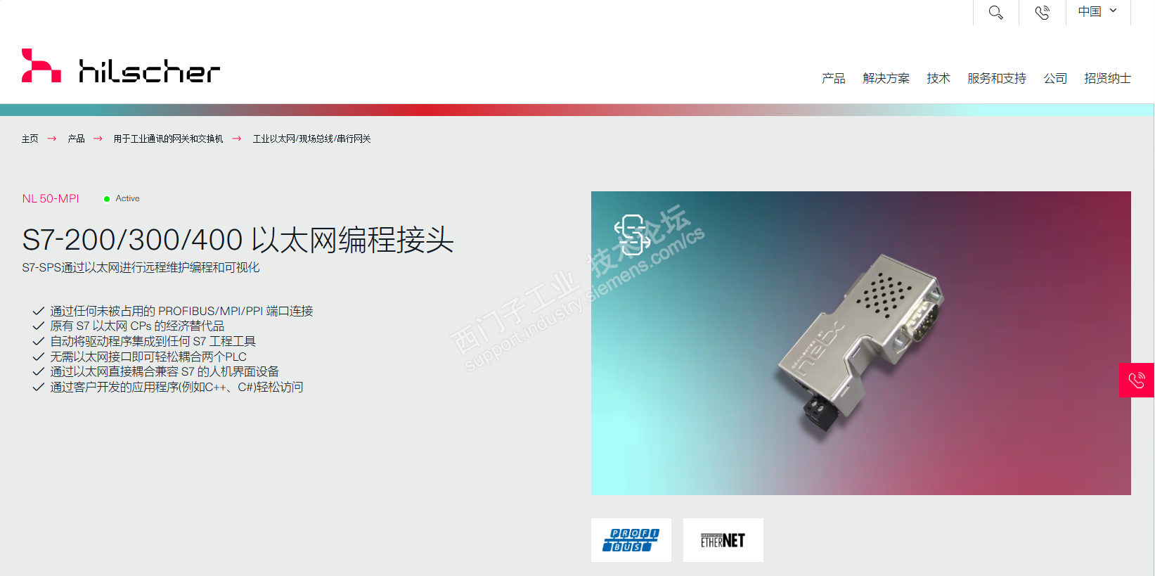

我手里目前有款德国赫优讯的NL 50-MPI的通信模块,可用于S7-200/300/400,可替代CP243,CP343,CP443及CP5611等通讯卡,工业现场使用8年以上,稳定性非常高。
NL 50-MPI是直接安装方式,NT 50-MPI是固定DIN导轨上连接的,可根据空间需要选择。
当时的应用场景和你类似,在S7-300/400老系统上联网采集数据。用NL 50-MPI的配置工具软件分配好IP地址,网线连接到局域网交换即可。
老系统无需要做任何的软件和硬件改动,更不需要停机,这也是最为关键之处。
