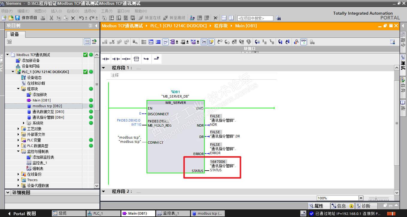

2) 在OB1中把“通讯”指令下的“其它”菜单下Modbus TCP的服务器指令拖拽到编辑区,图示2:
根据MB_SERVER通讯指令创建对应的数据块并填充各管脚。
MB_SERVER通讯指令主要管脚解释:

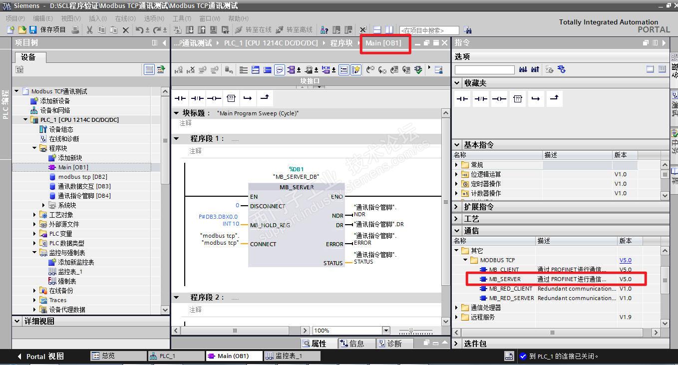

CONNECT管脚对应的数据块DB2的创建,图示3:
系统自动生成各通讯参数:
Interceld:通讯接口硬件映射地址,cpu属性“系统常数”中可以 查询到协议连接的以太网接口;
ConnectionType:通讯模式,Modbus TCP  = 16#0B ;
ActiveEstablished:主动、被动连接,服务器 = 0(false);
RemoteAddress:远程站IP地址,ADDR[1]~ADDR[4] = 0。自动设别;
RemotePort:远程站端口号;
LocalPort:本地站端口号;502
将设置好的DB3挂到CONNECT管脚中。

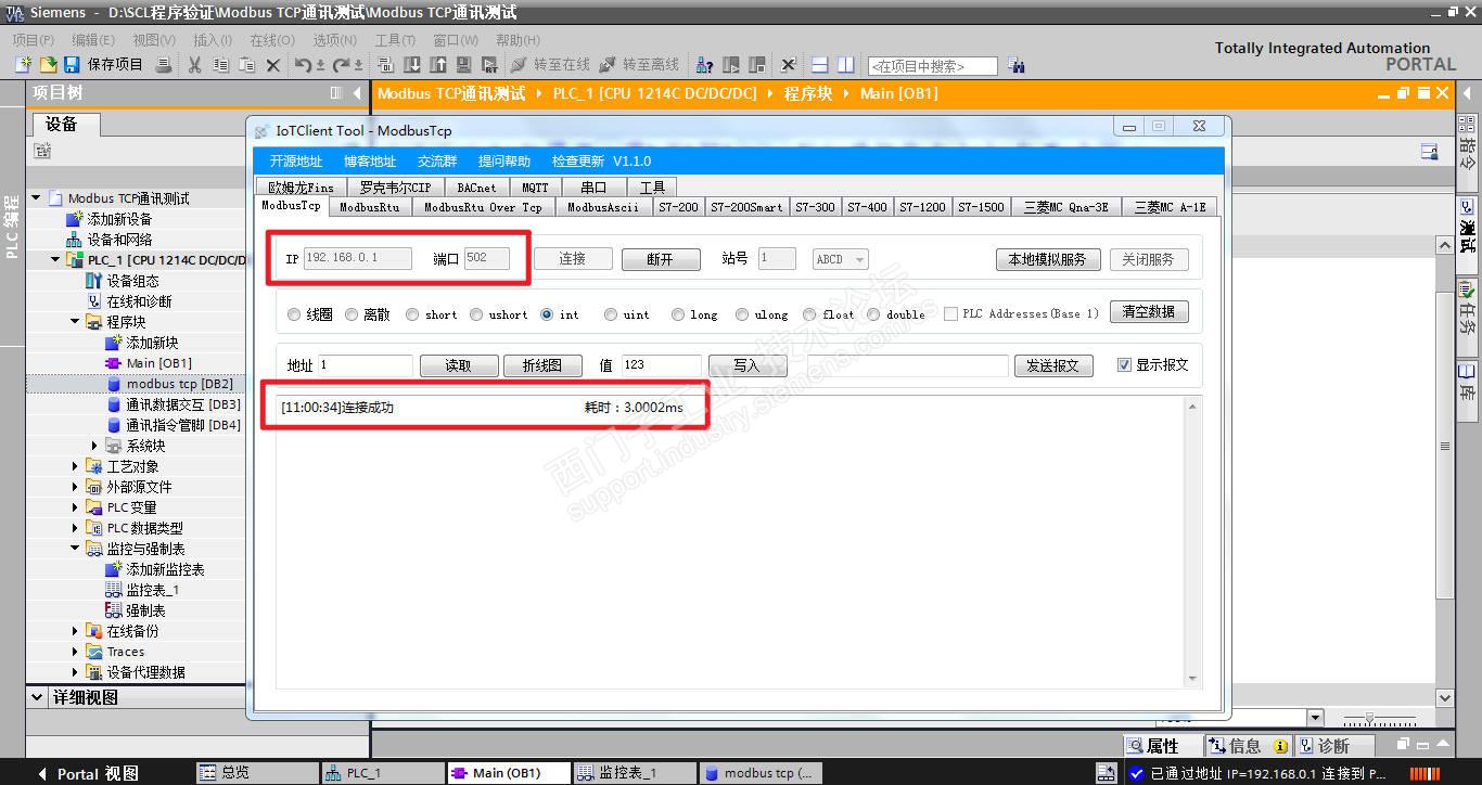

3) 编译、保存将项目下载到plc中,打开IoTClient Tool – Modbus Tcp软件,图示:4:
服务器通讯指令管脚STATUS = 16#7006,空闲,正常没有报警。

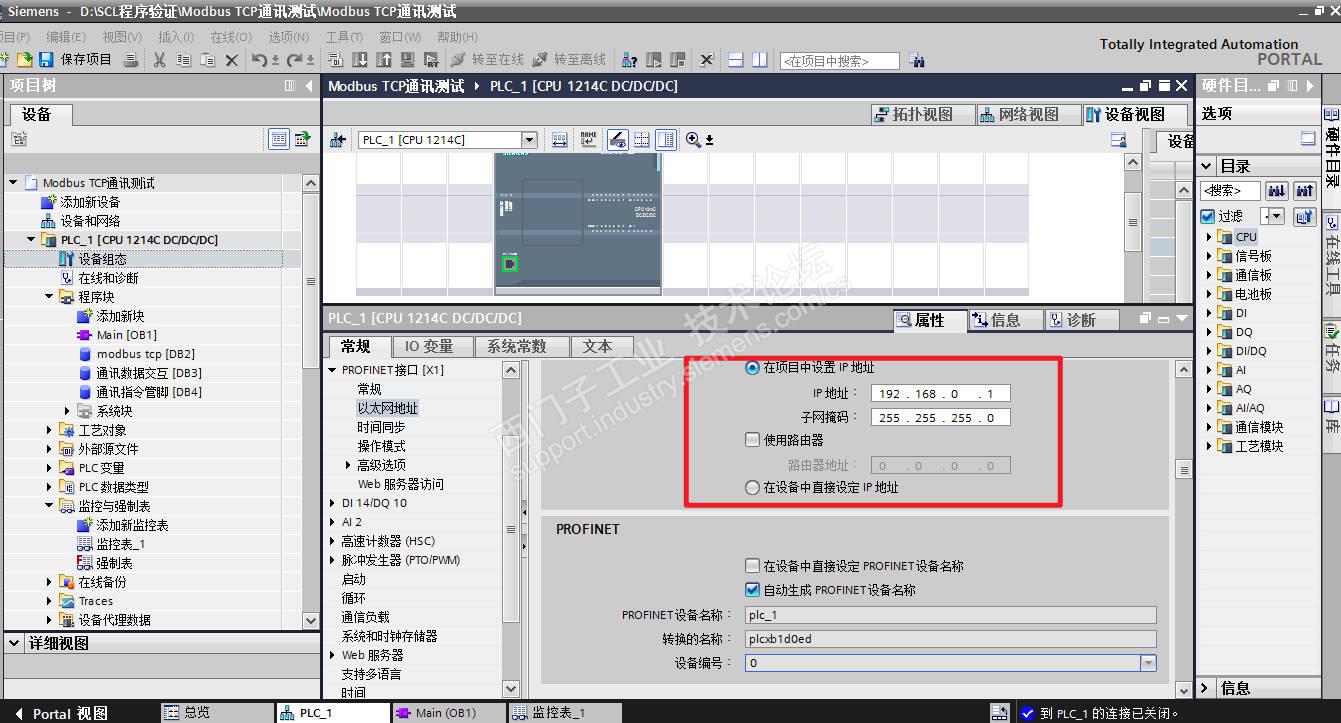

4) 根据PLC的IP地址范围,在图示软件中设置plc的IP地址及端口号:502,图示5:
IP窗口设置plc的IP地址,端口设置502,连接通讯成功。

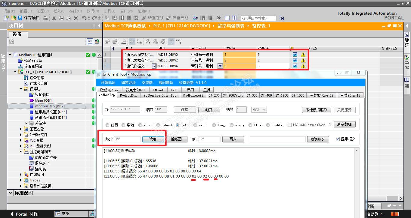

5) 创建监控表,新建DB3.DBW0的几个测试数据,分别给DB3.DBW0 = 1、DB3.DBW2 = 2、DB3.DBW4 = 3赋值后,到图示软件中读取这些变量地址的数据,图示6:
DB3数据块的数据被调试软件读回。
修改数据,再试,图示7:
通讯正常,数据读回。

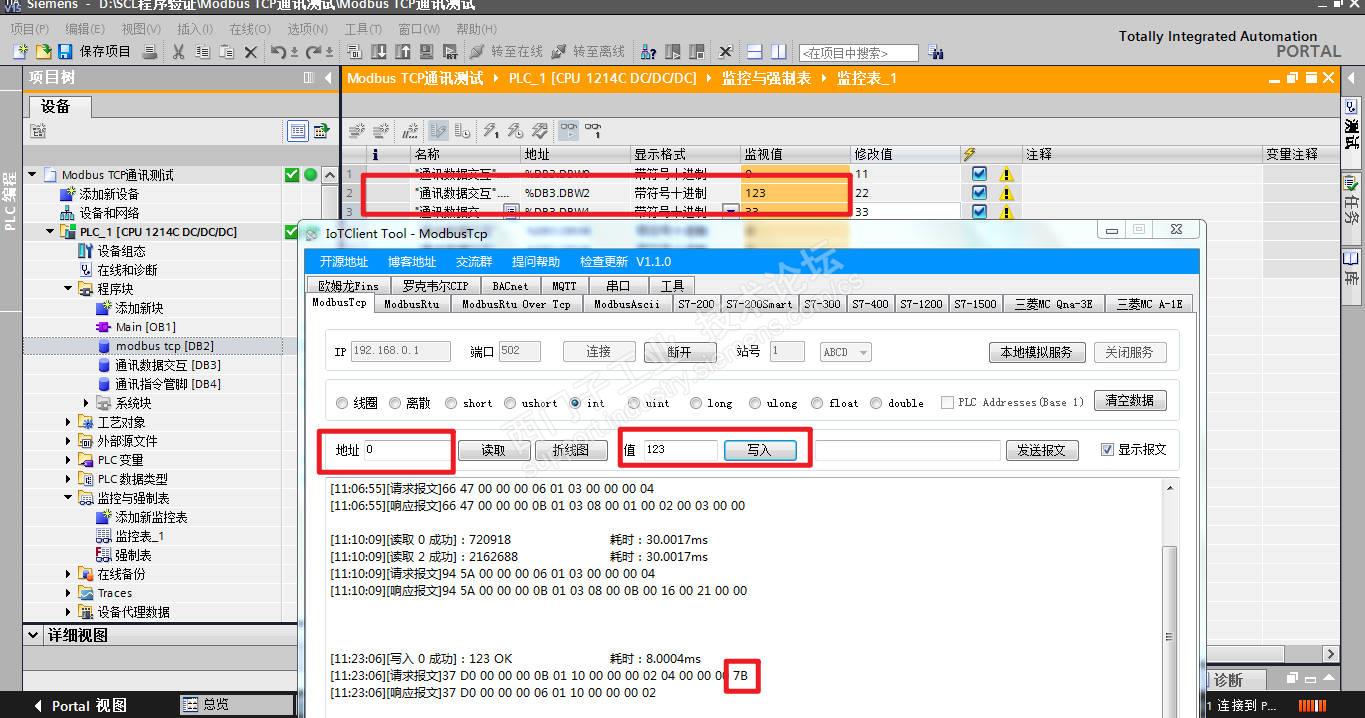

6) 将123的数据写到DB3.DBW2中,图示8:
调试软件的通讯地址按40001 + 1方式写入,调试软件地址写0,则对应plc侧的通讯地址是DB3.DBW2。
