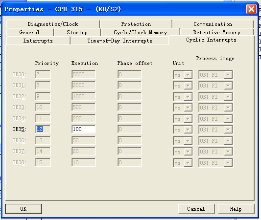

你可以到硬件组态时查看属性,如果相应的功能是灰色的,表示此型号不支持该功能,见下图文件:
