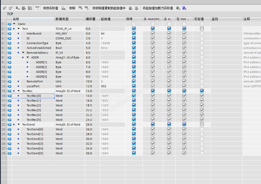

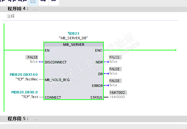

回复:cpu可以支持x1口用profinetx2配置为tcp么

以下是引用新手洞洞拐在2025-06-22 11:47:30的发言 >4楼
这个就是编程的图片,优化的块访问已经关闭了,tcp连接也设置了,本地端口502
在线看有没有建立TCP的链接呀?
只会抄作业是不行的呀,要明白所有参数的意义呀
X2口的HW_ID是不是64呢?
