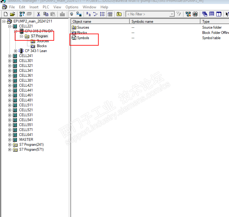

回复:Simatic Manager 收到的程序 符号名Symbolic Name缺失

S7Program文件夹下丢失了这个Symbols文件导致的
