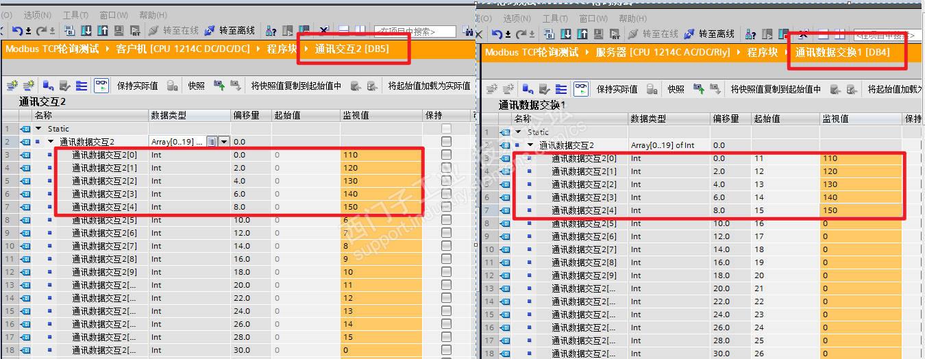

在客户机侧测试结果,图示:
此处,我没有理顺,服务器侧,我写的2个server指令,分别调用的数据块是DB3和DB4,但是,还是有概率隐射按40001处理,从程序理论上看,server应该是异步在执行。
2次调用server,应该是错误的理解,不然无法对齐寄存器40001地址。另外开贴展开,本次测试是同时调用client指令是可以的,无需轮询。
