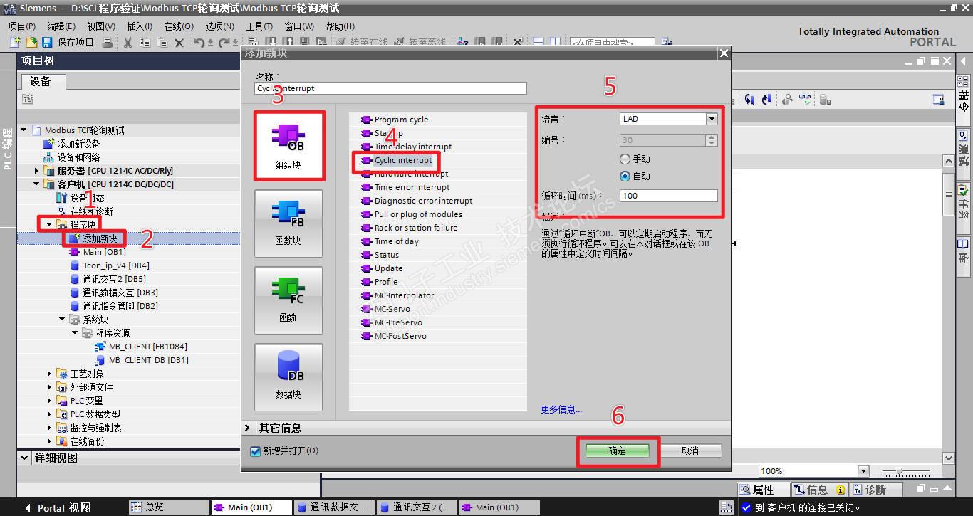

循环定时中断的调用:
打开软件,在“程序块”下双击“添加新块”,在弹出的窗口按顺序选择:
默认循环定时中断100ms,即每100ms就会优先调用OB30一次。OB编号及循环定时中断周期可以重新按需要设置。
