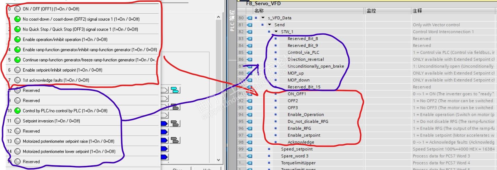

G130变频器控制字状态字的怎么跟自己建的用户变量关联起来?

问的这个问题有点低级,可是确实有些不明白,希望给指点一下,如图:
我写的变变频器驱动块总是无法正常驱动电机,看了一下集团一直在用的驱动FB,变量上,Bit位是交叉的
我建的是跟Starter一一对应的,为什么我的不执行,352报文PLC是怎么读取的?
有搞过通讯的高手帮指点一二,万分感谢!
